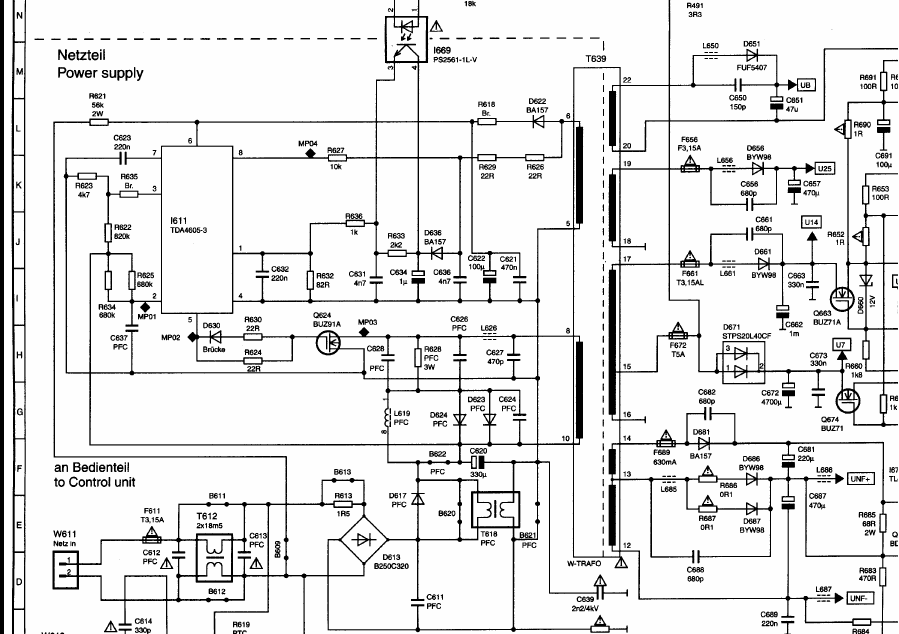

arnoldl Geplaatst: 21 juni 2005 Geplaatst: 21 juni 2005 hallo all, iemand hier een idee van , voedingsfet , voedings ic. vervangen na 2 min perfect spelen knalt alles er weer uit. thnks , arnold
Steve Geplaatst: 21 juni 2005 Geplaatst: 21 juni 2005 zijn R625 en R634 nog wel 680 Kohm ?? vervang deze maar eens door nieuwe.
arnoldl Geplaatst: 21 juni 2005 Auteur Geplaatst: 21 juni 2005 helaas , zitten paralel en meet keurig 340k nog meer ideeén tknks , arnold
arnoldl Geplaatst: 22 juni 2005 Auteur Geplaatst: 22 juni 2005 beide al vervangen , vuurwerk in scheveningen is er nogsteeds niks bij.. nog andere ideeën ?
Steve Geplaatst: 22 juni 2005 Geplaatst: 22 juni 2005 is D622 wel goed ?? heb je wel een schema,en heb je al wat gemeten ? knalt de BUZ91 er gelijk al uit ??
arnoldl Geplaatst: 22 juni 2005 Auteur Geplaatst: 22 juni 2005 nee HAD geen schema (thnks) de buz91 knalt er na ca 3-4 min perfect spelen uit. D622 meet goed , maar na toch maar vervangen speelt hij nu al 15 min. will let you know.......
