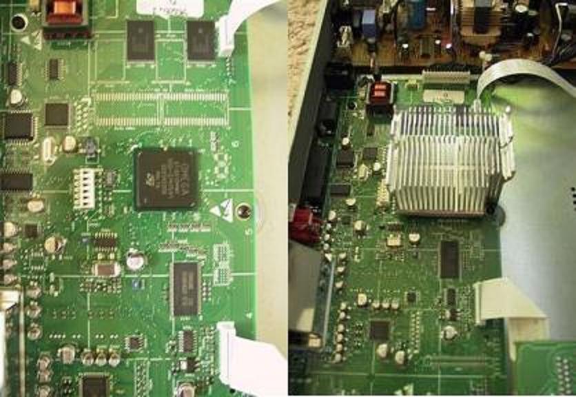

Gast Geplaatst: 23 juni 2005 Geplaatst: 23 juni 2005 Hallo Johan45 Die link en van de andere jongens snel in mijn favorieten gezet. Ik had bij lex ook nog een probleem opgegeven dat mijn Ph 6072 bij het indrukken van de info knop bevriest en dat ik niet verder kan,dan moet ik gewoon de aan/uit schakelaar uit doen. Maar men geeft bij lex aan dat ik er een koeling op moet zetten maar ik weet niet hoe ik dat moet doen ik ben niet technisch FW 449a en roymar lijst. weet jij soms hoe dat gaat want ik zie jou hier veel op het board Grt Edwin <img src="/forums/images/graemlins/confused.gif" alt="" />

Gast Geplaatst: 23 juni 2005 Geplaatst: 23 juni 2005 Citaat: Maar men geeft bij lex aan dat ik er een koeling op moet zetten maar ik weet niet hoe ik dat moet doen ik ben niet technisch FW 449a en roymar lijst. Grt Edwin <img src="/forums/images/graemlins/confused.gif" alt="" /> Probeer eens een pb via het forum van lex..... bijlage = met en zonder koeler. Is niet meteen gezegd dat dit alle problemen oplost maar mijn ontvanger had duidelijk last van de warmte... Kan nu zappen wat ik wil zonder vastlopers. <img src="/forums/images/graemlins/smile.gif" alt="" />
Gast Geplaatst: 23 juni 2005 Geplaatst: 23 juni 2005 Probeer eens een pb via het forum van lex..... bijlage = met en zonder koeler. Is niet meteen gezegd dat dit alle problemen oplost maar mijn ontvanger had duidelijk last van de warmte... Kan nu zappen wat ik wil zonder vastlopers. Je hebt een PM van mij Grt Edwin
Gast Geplaatst: 23 juni 2005 Geplaatst: 23 juni 2005 Voor degenen die een koeler willen plaatsen... Ik heb de fan eraf gehaald omdat ik geen lawaai wil uit het kastje. Bovendien moet dit ruim voldoende zijn voor een fatsoenlijke warmteafgifte.
Johan45 Geplaatst: 23 juni 2005 Geplaatst: 23 juni 2005 <Off topic> Hoe heb je het koelblok op de chip bevestigd. ? Ps. Dit heeft natuurlijk niets met het oorspronkelijke onderwerp uitstaande. <img src="/forums/images/graemlins/smirk.gif" alt="" /> Vult u rustig aan !!!
Gast Geplaatst: 24 juni 2005 Geplaatst: 24 juni 2005 Citaat: <Off topic> Hoe heb je het koelblok op de chip bevestigd. ? Ps. Dit heeft natuurlijk niets met het oorspronkelijke onderwerp uitstaande. <img src="/forums/images/graemlins/smirk.gif" alt="" /> Met speciale lijm. Ik had nog wat liggen van Zalman,te koop bij de betere pc winkel. Is idd off topic maar goed...het staat nog onder de Philips...
