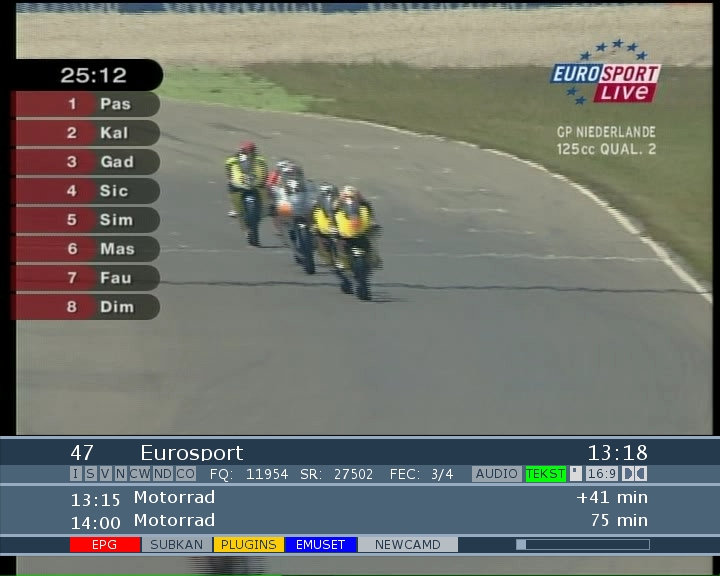

-=Mardini=- Geplaatst: 24 juni 2005 Geplaatst: 24 juni 2005 Hoi, Ik heb zelf een skin samengesteld die bijna zelfde is als origineel rudream. Wijzigingen: *Nieuw Fonts (Duidelijke letters) *Nieuwe achtergron kleur (Heldere beeld en alles goed leesbaar) *Nieuwe LCD Fonts(Duidelijke Lcd Scherm met groot stanby clock) *Infobar gewijzigd naar de oude rudream skins (met die 2 progress balken ) Kortom het is een hele mooie skin Zie bijlage Vu+Duo,Ubuntu 10.04 LTS Server, DM500,110 ALuSchotel, 0.1 SMart LNB, Stab hh100, En alles is open.

-=Mardini=- Geplaatst: 24 juni 2005 Auteur Geplaatst: 24 juni 2005 Citaat: Zit deze skin al in de laatste Mardini Monster? Ja, Hier een paar screenshots als bijlage908698-MArdiniSkin.zip Vu+Duo,Ubuntu 10.04 LTS Server, DM500,110 ALuSchotel, 0.1 SMart LNB, Stab hh100, En alles is open.
Ron Geplaatst: 24 juni 2005 Geplaatst: 24 juni 2005 Netjes hoor! Waarschijnlijk heb je een hoop mensen weer blij gemaakt. Tox.

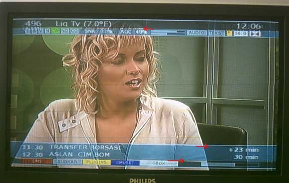

Gast Geplaatst: 24 juni 2005 Geplaatst: 24 juni 2005 Wat mij opvalt aan deze skin (en skins waar deze van is afgeleid) is dat de lijnen / balken niet goed op elkaar aansluiten. Een aantal plaatsen zie je tussen de skin een lijn van het originele beeld. Ik zelf vind dat niet echt mooi, bovendien is het lastig leesbaar als er ondertiteling of een ticker onder staat. Dus pas ik dit soort skins aan voordat ik ze in mijn dreambox zet. Is dit een foutje dat keer op keer wordt overgenomen, of een bewuste keuze van de skinbouwers?
-=Mardini=- Geplaatst: 24 juni 2005 Auteur Geplaatst: 24 juni 2005 Welke lijnen en balken bedoel je? Vu+Duo,Ubuntu 10.04 LTS Server, DM500,110 ALuSchotel, 0.1 SMart LNB, Stab hh100, En alles is open.
Gast Geplaatst: 24 juni 2005 Geplaatst: 24 juni 2005 Zie de rode pijltjes in het attachment. Van het middelste pijltje ben ik niet helemaal zeker. Een goede manier om te controleren of het goed is is een osd screenshot nemen met de webinterface en dan kijken of er zwarte lijnen tussen zitten. Voorbeeldje uit de esml waar het fout gaat: <eWidget name="info_3" position="0:398" size="720:51" > <eWidget position="0:0" size="720:3" backgroundColor="hell" name="info_3.1" /> <eWidget position="0:4" size="720:48" backgroundColor="mittel" name="info_3.2" /> </eWidget> 0+3 = 3 en daarom moet het volgende eWidget op position 0:3 ipv 0:4 beginnen. Verder ziet het erg netjes uit en ga ik ook maar eens een transparante skin in mijn dm zetten.
-=Mardini=- Geplaatst: 24 juni 2005 Auteur Geplaatst: 24 juni 2005 Hoi sjaaky, Het stoord mij niet echt. die hele kleine lijntjes. Vu+Duo,Ubuntu 10.04 LTS Server, DM500,110 ALuSchotel, 0.1 SMart LNB, Stab hh100, En alles is open.
Triax-88 Geplaatst: 24 juni 2005 Geplaatst: 24 juni 2005 Citaat: Citaat: Zit deze skin al in de laatste Mardini Monster? Ja, Hier een paar screenshots als bijlage Deze skin ziet er in mijn ogen prachtig uit, ik kan iedereen met een 7000-S + USB stick aanraden om het Mardini Monster backup image eens te proberen <img src="/forums/images/graemlins/xyxthumbs.gif" alt="" /> Receivers: VU+ DUO HD (1.5TB hdd & OpenPLi), Dreambox 7000-S Schotel: Triax 110 4 LNB + draaibaar Full HD: Samsung 63" 3D plasma / Mitsubishi HC3800 DLP Harmony 555
