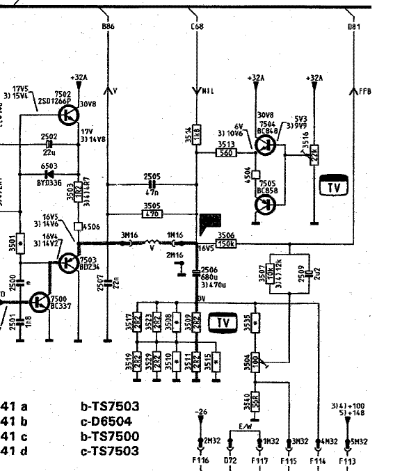

Gast Geplaatst: 1 juli 2005 Geplaatst: 1 juli 2005 heb een lichte witte horizontale streep in het midden bovenop het beeld.heb de verticale eintrappen en de elcos 2506 680u,en 2509 2u2 vervangen,maar nog steeds het zelfde.heeft iemand hier ervaring mee.

Steve Geplaatst: 2 juli 2005 Geplaatst: 2 juli 2005 controleer R3503,dit is een 1 ohm smd weerstand.controleer ook R3501 en condensator C2502

Gast Geplaatst: 2 juli 2005 Geplaatst: 2 juli 2005 nog even verduidelijken,mijn verticale werkt perfeckt,+32v,148v,alles ok,maar vooral bij klaar beeld een lichte horizontale doorzichtige streep in het midden van het beeld.lijkt op te weinig voedingspanning.
Snurker Geplaatst: 2 juli 2005 Geplaatst: 2 juli 2005 Dit kan alleen maar komen door een onbalans in de aansturing van tor 7502 en 7503..conclusie weerstand R3501 is verlopen of onderbroken. Snurker <img src="/forums/images/graemlins/xyxthumbs.gif" alt="" /> ( Straks zijn meer behangers nodig om OLED schermen tegen de wand te plakken)
Snurker Geplaatst: 2 juli 2005 Geplaatst: 2 juli 2005 Ja ja Steve...zag wel, dat jij ook al het juiste advies had gegeven, maar Yinka moest nog iets meer overtuigd worden !! Gewoon ff hocus pocus..weerstand eruit...weerstand erin en onze Yinka weer blij De slapende gehypnotiseerde Snurker <img src="/forums/images/graemlins/loldev.gif" alt="" /> ( Straks zijn meer behangers nodig om OLED schermen tegen de wand te plakken)
Gast Geplaatst: 27 juli 2005 Geplaatst: 27 juli 2005 bedank iedereen,de lijn is weg. de fout zat in 3501 die half onderbroken zat.
