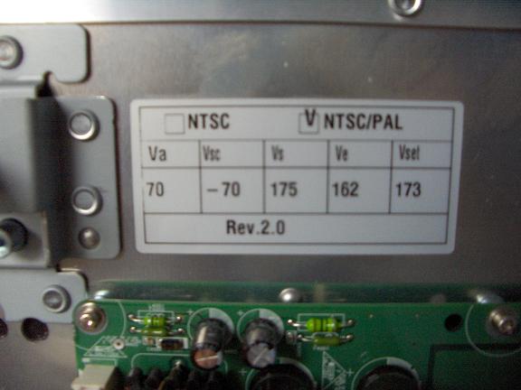

bash! Geplaatst: 6 juli 2005 Geplaatst: 6 juli 2005 Hai.. Ik heb hier 2 NEC plasma's (63") voor me liggen welke beiden niet doorstarten. LED gaat aan, maar meer dus niet. Is er iemand die weet wat dit zou kunnen zijn? De voeding lijkt verder goed te werken. Groet BaZ There is nothing wrong with having a strong opinion... if it comes with an open mind!

percies Geplaatst: 6 juli 2005 Geplaatst: 6 juli 2005 Controleer even deze spanningen die uit de voeding komen. Waardes vind je terug op het plasma paneel. Ik dacht dat deze spanningen een afwijking mochten hebben van 0,5 % ?
bash! Geplaatst: 6 juli 2005 Auteur Geplaatst: 6 juli 2005 Inderdaad! Ik heb ze samen gekocht met elk dus dezelfde fout. Kijken of we eruit kunnen komen. Zoniet is er altijd wel iemand blij mee denk ik. Achteraf misschien iets te snel gekocht.. <img src="/forums/images/graemlins/smile.gif" alt="" /> @FransV.. Thnx! dat ga ik morgen meteen proberen! Voor zover ik kon zien zijn alle spanningen verder wel aanwezig. There is nothing wrong with having a strong opinion... if it comes with an open mind!

percies Geplaatst: 11 juli 2005 Geplaatst: 11 juli 2005 Kun je de driver IC's zien van het plasma scherm ? deze zitten meestal op de flatcabels gemonteerd. Controleer deze IC's even. als je pech hebt is een van de driver IC defect, is dan een gaatje in gebrand.
JBnl Geplaatst: 11 juli 2005 Geplaatst: 11 juli 2005 En die zijn duur of niet leverbaar ? groeten,JBnl
percies Geplaatst: 11 juli 2005 Geplaatst: 11 juli 2005 Ha! deze komen samen met het complete plasma scherm, zijn dus niet te vervangen, en dikwijls vaak defect (bij o.a. philips, nec ken ik niet)!
