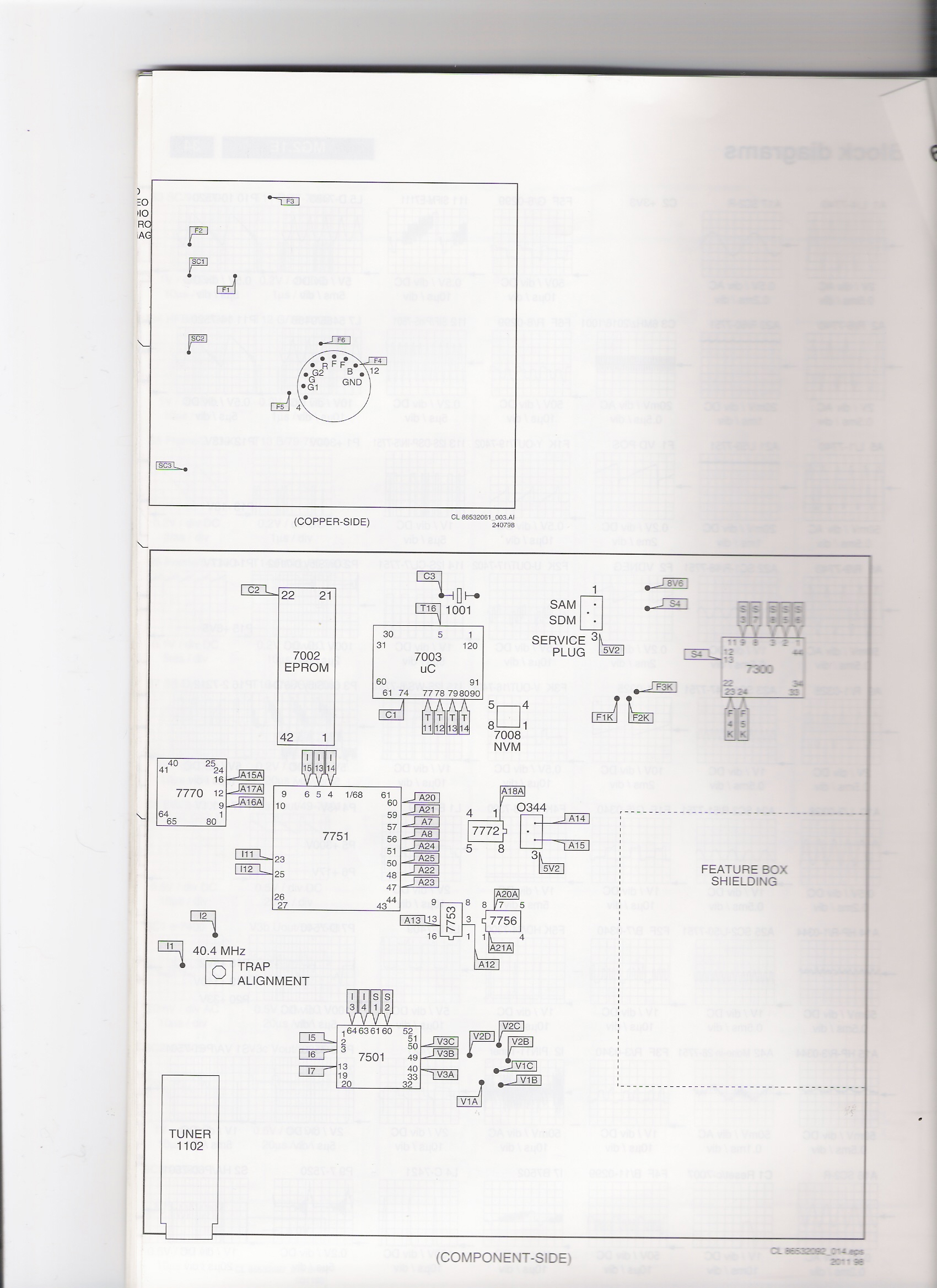

Steve Geplaatst: 1 augustus 2005 Geplaatst: 1 augustus 2005 sluit even pen 1 en 2 van de service plug kort en schakel de tv in. de protectie`s zijn nu uitgeschakeld. op het scherm moet nu het foutcode buffer te zien zijn.
daltonagf Geplaatst: 1 augustus 2005 Auteur Geplaatst: 1 augustus 2005 die service plug zit die bij positie 0393 ? als ik de ljintor los maak meet ik tussen de buitenste twee (e, een zeer lage weerstand de lijntor meet goed (e,b is 60 multimeter in diode stand) <img src="/forums/images/graemlins/kweetniet.gif" alt="" />
