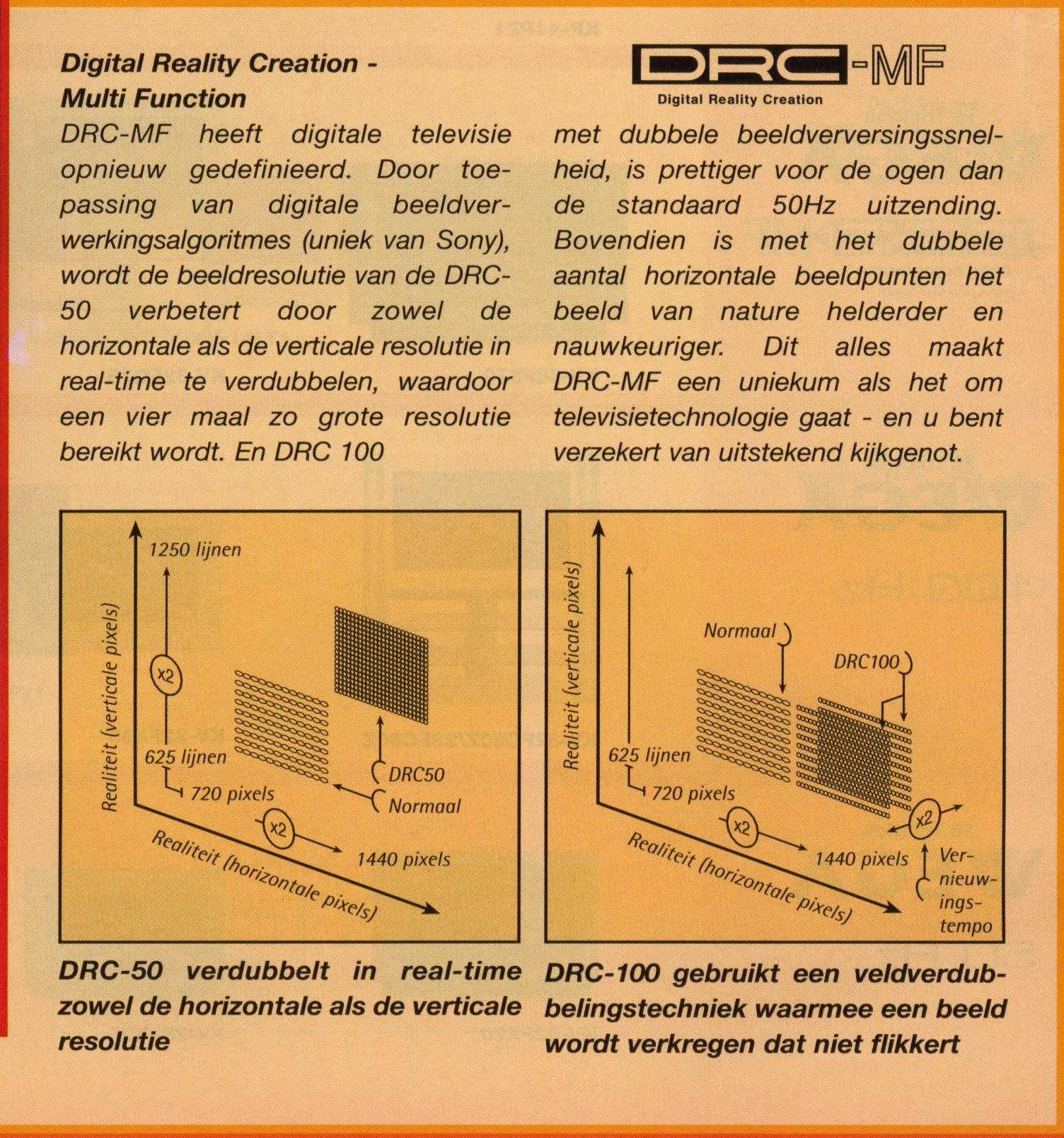

rai Geplaatst: 6 augustus 2005 Geplaatst: 6 augustus 2005 Daarom juist mijn vraag, want deze TV heeft dus een beeldbuis die 1250 lijnen aan kan. Want het binnekomende normale PAL (of NTSC) signaal wordt in de TV upconverted naar 1250 lijnen. Dus als je dit deel zou kunnen bijpassen en een al bestaand 1250 signaal zou aanleveren dan zou de TV het een stuk makkelijker hebben.
grunnsat Geplaatst: 6 augustus 2005 Auteur Geplaatst: 6 augustus 2005 Citaat: Want het binnekomende normale PAL (of NTSC) signaal wordt in de TV upconverted naar 1250 lijnen Hoe kom je tot die conclusie? Dat de beeldbuis het aankan wil ik best geloven, maar ik kan mij niet voorstellen dat Sony allerlei dure electronica gaat inbouwen om die up-conversie uit te voeren als daar geen reden voor bestaat. De beeldbuis kan maximaal 1250 lijnen aan, maar kan ook prima met een lager aantal lijnen aangestuurd worden. Alles weer volledig analoog aan PC beeldbuizen die je ook met vele resoluties kunt aansturen.
rai Geplaatst: 6 augustus 2005 Geplaatst: 6 augustus 2005 Watik bedoel is wat in de bijlage is te vinden.
