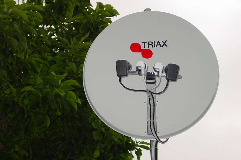

Keep it Cool Geplaatst: 29 juli 2005 Geplaatst: 29 juli 2005 Ik heb deze multiblok in gebruik en moet zeggen werkt perfect. Ik gebruik ook een 88cm schotel en heb de schotel uitgericht op ongeveer 16 graden dus tussen astra en HB zo ongeveer. Ik begin met 28.2 astra 2 dan 19.2 astra dan Hotbird 13 en staat nu op 7 maar heb ook Thor op 1 graad al op die laatste LNB gehad. Alleen wat jij wilt om tussen de 13 en 19 een lnb te plaatsen dat word wel heel tricky vermoed ik. De titaniums doen het perfect ik heb er 2 van gebruikt van 0.2db en de andere 2 lnb's zijn 0.6db Ik zal je een bijlage mee sturen van mijn huidige opstelling. K.i.C
Gast Geplaatst: 29 juli 2005 Geplaatst: 29 juli 2005 Ik zie de Titanium's niet... <img src="/forums/images/graemlins/confused.gif" alt="" />
Keep it Cool Geplaatst: 29 juli 2005 Geplaatst: 29 juli 2005 Ik wel dat zijn n.l. de binnenste 2 Lnb's de buitenste zwarte lnb.s zijn 0.6db van een noname merk maar doen het ook heel behoorlijk. Ik weet niet of er soms meer uitvoeringen zijn van de titaniums ? K.i.C
Gast Geplaatst: 5 augustus 2005 Geplaatst: 5 augustus 2005 zie ik het goed dat de rail niet horizontaal staat ? pm me even waar je dit gekocht hebt.

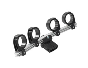

Keep it Cool Geplaatst: 5 augustus 2005 Geplaatst: 5 augustus 2005 Klopt de rail heb ik iets scheef gezet dit gaf het beste resultaat. Die mogelijkheid word ook geboden door deze rail te gebruiken. Deze is orgineel van Triax. K.i.C (zie pm voor je andere vraag)
