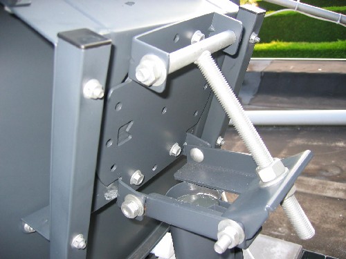

Tomd Geplaatst: 7 augustus 2005 Geplaatst: 7 augustus 2005 Na de vele topics en vragen is het dan toch zover mijn Wavefrontier T90 staat......heb zelf een frame gemaakt, laten poedercoaten en in de kleur van de wok gespoten. Hij moest op een dak van een uitbouw dus goed oppassen voor de dakbedekking, heb in de foto bijlage de volgende componenten gebruikt. Tegel/wok steun, 2 tegels 50x50 (28kg stuk) 8 stukken gemalen autoband en de org wave muursteun (zie foto's) heb de 10:1 Diseqc terug gezet van modus 5 naar modus 2, heb in de sat config gekozen voor No Diseqc , daarna de meerdere satelieten met diseqc gebruikt, problem was dat hij in Non standard user de eerste LNB op de 0 zette. Dus in draaibaar met meerdere sats krijg je een lijst met alle beschikbare sats. als eerste de 28.2 gekozen, deze op LNB 1 dan enter, op LNB config weer LNB 1, dan blauwe knop tonbrust op none diseqc op 1:1 Diseqc parameter op Nonen Uncommitted Switch op 1 (is LNB 1). Nr 6 & 7 aanvinken en dan saven. Vervolgens de 2e sat 19.2 deze op LNB 2 en de rest zo door gaan.....toen ze er alle tien instonden gesaved........toen een transponderscan gedaan....liep als een trein, tot de Thor en Astra 2......heel stom deze stonden dus niet in de transponderscan lijst...mmmm...wat nu....(moet wel eerlijk zeggen heb hulp gehad) blijkt dus dat je wel de kanalenlijst er eerst in moet zetten, hasd ik dus gedaan, ben terug naar de satconfig lijst......de 28.2 gezocht en dus ook gevonden.....blijkt dus dat hij nu een andere naam had welke dus wel in de scan lijst voorkwam....zoook met de Thor, dus ook dat probleem weer opgelost......nou verder alles zoals gewoonlijk.....ik moet zeggen die 10:1 werkt echt als een speer....geen fout meldingen van rotor draaien naar deze of deze sat.....ik moet zeggen het werkt goed....alleen ik vind in mijn opstelling dat er meer signaal te halen moet zijn, maar oke dat gaan we later wel vogelen. Nou tot zover.......en met hartelijke dank voor HENKSAT.....deze heeft mij echt super geholpen...met raad EN DAAD........Henk bedankt. 10x Smart Titanium LNB 1x Diseqc Switch 10.1 en een hoop geduld. pff....heb lamme vingers....mannen sterkte met de Wavefrontier en de hobby. Grtz Tom DM 7000S, Open PLi®, West Dig 160GB HD,1 USB 160Mb, CD Abo, Maxplus 2100+ TechniSat Multytenne 45cm 28.2E --> 13.0E

Tomd Geplaatst: 7 augustus 2005 Auteur Geplaatst: 7 augustus 2005 Hoi Sjaak....ja hij staat echt hoger als de rest....heb met de hand samen met Henksat geprobeerd maar zo krgen we het meeste signaal.....ik ga toch eens proberen om de skew iets te veranderen....hebben we trouwens ook al geprobeerd en dat gaf toen geen beter resultaat...maar ik heb echt het gevoel dat er meer uit te halen moet zijn...maar ja ik zit op het zuiden, moet je eens proberen om dan met een tv,tje dat spul af te stellen...bij de minste zon zie je niks, en is de zon weg dan hebben we regen....maar als ik bij AlanS kijk staan ze allemaal even hoog, afijn is iets om bij goed weer te doen, moet ook nog mijn coax iets beter ordenen....allen op 22.0W en 7.0W heb ik heeel slecht beeld. Volgende project is om te gaan stoeien met EMU's...vind dat ik echt weinig open krijg buiten de standaard Astra & H-bird kanalen. Trouwens weet jij of ik iets kan met Magic Module op een van de sats..?? Alan...die twee tegels wilde ik er niet bijleggen....nu ligt er plm 50kg met een steun naar de muur, moet volges mij echt voldoende zijn....hij staat echt als een huis. Grtz Tom <img src="/forums/images/graemlins/xyxthumbs.gif" alt="" /> DM 7000S, Open PLi®, West Dig 160GB HD,1 USB 160Mb, CD Abo, Maxplus 2100+ TechniSat Multytenne 45cm 28.2E --> 13.0E
Gast Geplaatst: 7 augustus 2005 Geplaatst: 7 augustus 2005 Citaat: Alan...die twee tegels wilde ik er niet bijleggen....nu ligt er plm 50kg met een steun naar de muur Die twee tegels wegen toch geen 50 kg. Als je goed kijkt is de beugel aan jou muur met twee stangetjes bevestigd aan de grote pijp waar je schotel op staat. Als het stormt stellen die twee stangetjes echt maar weinig voor. Zeker als de wind de schotel iets optilt dan krijg je nog een hefboomeffect ook. Maar goed, jij kan het live beter bekijken en beoordelen dan ik hier van een foto. Echter zag ik op een andere foto dat je meerdere tegels over hebt en dan zou ik kiezen voor "daad het niet schaadt het niet"
Tomd Geplaatst: 8 augustus 2005 Auteur Geplaatst: 8 augustus 2005 Hoi Alan.....bedankt voor je bezorgdheid....die tegels zijn 50x50 wegen 28kg stuk is dus 56kg mat het frame en schotel zelf schat ik alles op 75 kg.....wat ik probeer te voorkomen is dat mijn dak gaat lekken cq doorzakken door dat grote gewicht vandaar. Vraagje Alan de skew bij jou opstelling op hoeveel staat hij, ik heb hier plm 85....want als ik naar de Hispa LNB kijkt dan klopt er iets niet, terwijl ik een goed signaal heb....74% Ik hoor je Grtz Tom <img src="/forums/images/graemlins/xyxthumbs.gif" alt="" /> DM 7000S, Open PLi®, West Dig 160GB HD,1 USB 160Mb, CD Abo, Maxplus 2100+ TechniSat Multytenne 45cm 28.2E --> 13.0E

Tomd Geplaatst: 10 augustus 2005 Auteur Geplaatst: 10 augustus 2005 He Sjaak...wrom een steun aan de voorkant..??? heb je de achterkant wel eens bekeken (zie bijlage)....nou als die kapot gaat zijn de sats al uit de lucht gewaaid.. <img src="/forums/images/graemlins/loldev.gif" alt="" /> Groente Tom <img src="/forums/images/graemlins/biggthumpup.gif" alt="" /> DM 7000S, Open PLi®, West Dig 160GB HD,1 USB 160Mb, CD Abo, Maxplus 2100+ TechniSat Multytenne 45cm 28.2E --> 13.0E

Smile Geplaatst: 13 augustus 2006 Geplaatst: 13 augustus 2006 Zo'n steuntje aan de voorzijde heb ik ook. Het vergemakkelijkt zelfs het afstellen! Dreambox DM500 (2x), DM7000, DM7025 - MaxPlus HTS 2100S - T90 met 16 lnb - Triax 150 Prime Focus met BSC621-2 lnb - Fibo 120 op Jaeger HQ 1224 SMR-EL met Invacom SNF-031 lnb - Spaun switches.
