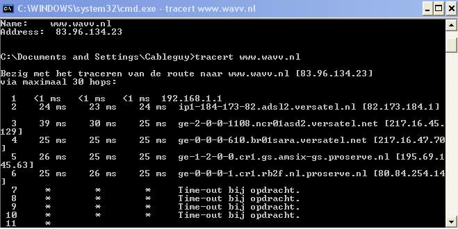

Gast Geplaatst: 18 augustus 2005 Geplaatst: 18 augustus 2005 Dit is het resultaat als ik een traceroute uitvoer Inmiddels lukt het me om op de site komen Dit met hulp van het programma GhostSurf
Big fellow Geplaatst: 18 augustus 2005 Geplaatst: 18 augustus 2005 Heb jij dat 20 Mbit pakket? Want ik zie een latency van 24 ms voor de eerste hop. Dat is veel te hoog! Die verbinding is gewoon niet goed..... (Om je een idee te geven, mijn latency naar de website van speedtest is in totaal 20 ms. Dat over een 3200/768 lijntje...) Big fellow “Success is not final, failure is not fatal: it is the courage to continue that counts.” ~ Winston Churchill
Vette73 Geplaatst: 19 augustus 2005 Geplaatst: 19 augustus 2005 Interessant probleem..... DNS is het niet want het ip-adres dat wordt gevonden is correct. Ik neem aan dat je geprobeerd hebt te pingen naar 83.96.134.23 en dat je hier geen antwoord op krijgt. Omdat het hele stuk 83.96.134.0 - 83.96.134.255 aan Proserve (de hoster van de site) toebehoort zou je ook andere ip-adressen uit die reeks moeten kunnen pingen. Bij mij antwoorden de 83.96.134.1, de 2, de 3 en de 4. Als dat allemaal niet wil zou ik nogmaals Versatel support bellen en vragen of de support agent van Versatel kan pingen naar een van deze adressen. Als dat nog geen oplossing biedt, kun je nog proberen Proserve zelf te bellen en te vertellen dat je van jouw Versatel verbinding niet bij hun servers kunt komen. Het is namelijk vreemd dat jouw traceroute wel naar Proserve leidt, maar vanaf daar hun eigen servers niet kan vinden......... @Big Fellow Citaat: Heb jij dat 20 Mbit pakket? Want ik zie een latency van 24 ms voor de eerste hop. Dat is veel te hoog! Die verbinding is gewoon niet goed..... (Om je een idee te geven, mijn latency naar de website van speedtest is in totaal 20 ms. Dat over een 3200/768 lijntje...) Big fellow Probeer zelf maar een traceroute naar een willekeurige site. Die 24ms naar de eerste hop zal bij jou niet veel anders zijn....... Succes! Humax iCord HD v1.00.17 + AstonCrypt v2.19 + Panasonic TH-42PY70 WaveField T90 + ALPS LNB's + SatConn 10/1 10 satellieten van 28,2 Oost t/m 15 West
Big fellow Geplaatst: 19 augustus 2005 Geplaatst: 19 augustus 2005 Citaat: @Big Fellow Citaat: Heb jij dat 20 Mbit pakket? Want ik zie een latency van 24 ms voor de eerste hop. Dat is veel te hoog! Die verbinding is gewoon niet goed..... (Om je een idee te geven, mijn latency naar de website van speedtest is in totaal 20 ms. Dat over een 3200/768 lijntje...)Big fellow Probeer zelf maar een traceroute naar een willekeurige site. Die 24ms naar de eerste hop zal bij jou niet veel anders zijn.......Succes! Nou bij deze: Code: C:\>tracert www.xs4all.nlBezig met het traceren van de route naar www.xs4all.nl [194.109.6.92]via maximaal 30 hops: 1 <1 ms 1 ms <1 ms router [192.168.1.1] 2 7 ms 7 ms 7 ms 195.190.249.66 3 8 ms 8 ms 8 ms 42.10ge-4-0-0.xr2.d12.xs4all.net [194.109.5.49] 4 9 ms 20 ms 9 ms 0.so-3-3-0.xr2.d12.xs4all.net [194.109.5.34] 5 9 ms 9 ms 30 ms www.xs4all.nl [194.109.6.92]De trace is voltooid. Ehm, is 7 ms ook goed?Big fellow “Success is not final, failure is not fatal: it is the courage to continue that counts.” ~ Winston Churchill
Gast Geplaatst: 20 augustus 2005 Geplaatst: 20 augustus 2005 Als ik ping naar 83.96.134.23 www.wavv.nl krijg ik een time Out Ping ik bijvoorbeeld naar 83.96.134.1 tm 83.96.134.15 en van 83.96.134.25 t/m 83.96.134.145 dan lukt dat wel (Zonder Ghost Surf)

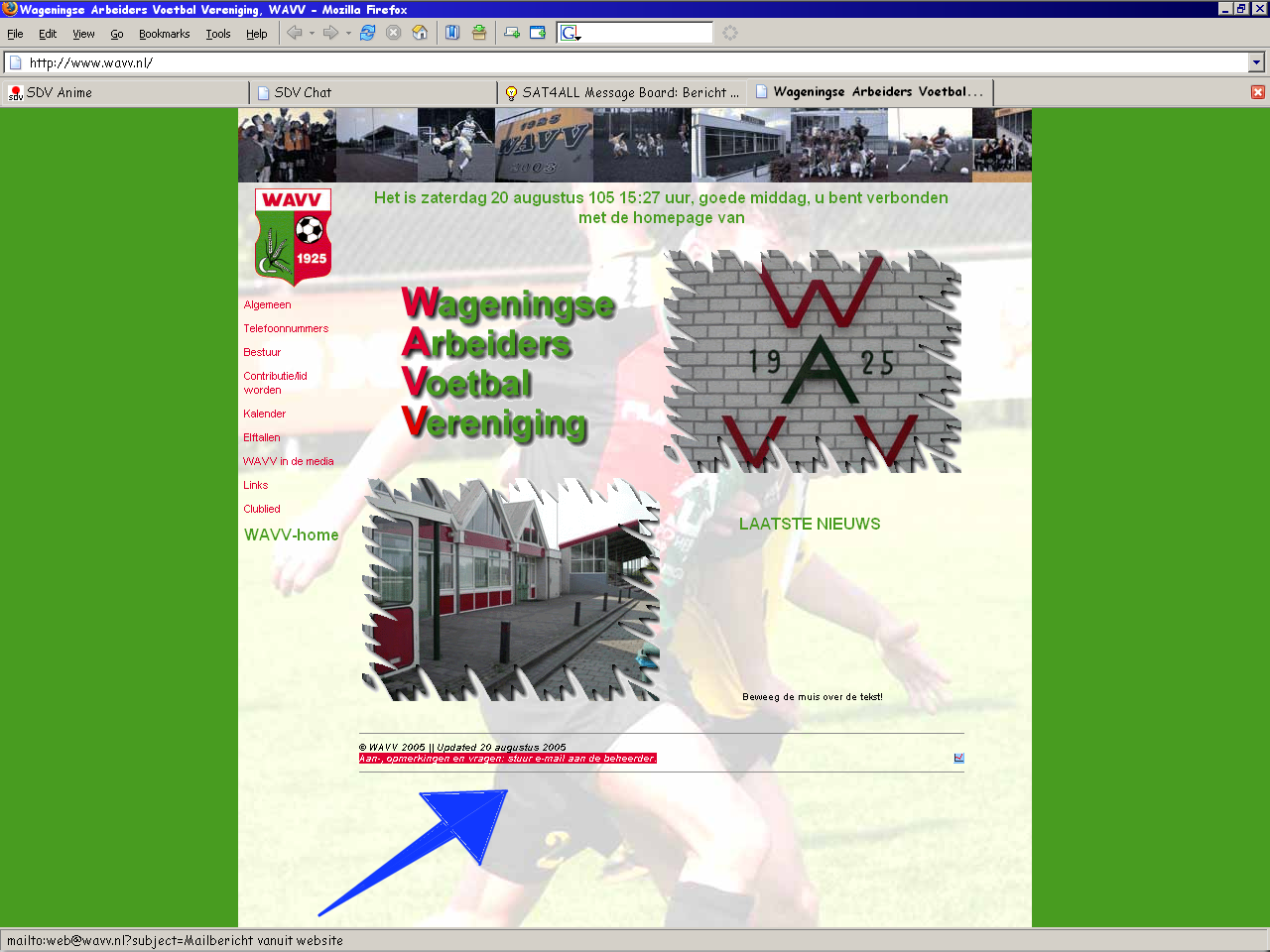

Gast Geplaatst: 20 augustus 2005 Geplaatst: 20 augustus 2005 Citaat: Controleer dat eens met de serveradmin Hoe moet ik dat doen Pak een mailaccount anders dan hetgene dat je in je outlook/thunderbird hebt zitten en anders is dan dat van je provider. Een webmailaccount bij de 'hete post' of bij gmx bijvoorbeeld. Ik heb even op de site gekeken, de admin zit op mailadres: web (at) wavv.nl even aan elkaar zetten en het apestaartje op de juiste plaats <img src="/forums/images/graemlins/wink.gif" alt="" /> Verklaar hem je probleem, je uitwerking, en dan kan deze kijken wat er verder mis is, mogelijk is of gaande is, voor zover het probleem bij hem ligt. Eventueel kan je daarbij ook vragen of die jou eens wil pingen vanaf de server en kijken waar het mis gaat in de route... Succes! <img src="/forums/images/graemlins/xyxthumbs.gif" alt="" />

Gast Geplaatst: 1 september 2005 Geplaatst: 1 september 2005 Probleem is opgelost Heb een mail gestuurd naar de beheerder van de site Daar lag het probleem Ik kan nu zonder problemen op die site Thanks allemaal voor het meedenken
