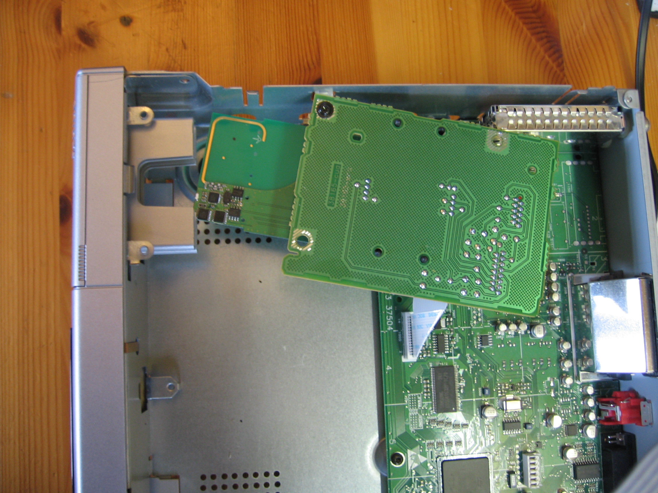

Johan45 Geplaatst: 28 december 2005 Geplaatst: 28 december 2005 SwartWi werkt goed met de Philips 7072 firmware OFM_01.12.2005 van Euromuis en 6072Raytec6b. De Philips 2210(origineel) werkt ook perfect. Omdat het klepje van de Philips 7072 niet dicht kan met de SmartWi in het slot heb ik de clients in de decoder gemonteerd. Voor foto zie bijlage. Vult u rustig aan !!!
Gast Geplaatst: 28 december 2005 Geplaatst: 28 december 2005 krijg je zo geen problemen of is de kast helemaal van plastic ??? signaal afgeschermd door metalen box iets van vroeger ???
CEASAR W Geplaatst: 28 december 2005 Geplaatst: 28 december 2005 Hallo Johan Ik heb dit ook even geprobeerd. het werkt wel met de cliènt in de tuner maar alleen in dezelfde ruimte !!! èèn verdieping hoger (houtenvloer) geen contact meer. gr.ceasar <img src="/forums/images/graemlins/xyxthumbs.gif" alt="" />
Johan45 Geplaatst: 29 december 2005 Geplaatst: 29 december 2005 @ CEASAR W Boven boeit mij niet, ik heb alles gelijkvloers .... Maar misschien helpt het bij jou als je de SmartWi wat hoger plaatst. Euromuis geeft in zijn gebruiksaanwijzing al aan dat je een gunstige plek moet zoeken voor je SmartWi. suc6 Vult u rustig aan !!!
Gast Geplaatst: 29 december 2005 Geplaatst: 29 december 2005 Citaat: Maar misschien helpt het bij jou als je de SmartWi wat hoger plaatst. Euromuis geeft in zijn gebruiksaanwijzing al aan dat je een gunstige plek moet zoeken voor je SmartWi. In de aangegeven opstelling werkt het op zolder wel maar niet op de begane grond, wat ik wel heb zijn dikke betonvloeren. Ik ga eens zoeken of er een losse haakse antenne te koop is die je dan achter op de decoder kan monteren. (een antenne van een draadloos modem ofzo) Grts, euromuis
CEASAR W Geplaatst: 29 december 2005 Geplaatst: 29 december 2005 @euromuis Citaat: Ik ga eens zoeken of er een losse haakse antenne te koop is die je dan achter op de decoder kan monteren. (een antenne van een draadloos modem ofzo) Dit zal er grappig uitgaan zien <img src="/forums/images/graemlins/xyxthumbs.gif" alt="" /> en minder kans op beschadiging van de cliënt kaart ,vroeg of laat gaat hij toch een keer mee met de stofdoek <img src="/forums/images/graemlins/loldev.gif" alt="" /> ceasar
