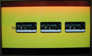

kees kas Geplaatst: 22 augustus 2005 Geplaatst: 22 augustus 2005 Ik heb zelf een samsung en deze geeft i.c.m. mijn tft een probleem met de teletekst insert (halve of verminkt pagina) en als je hem via rgb aansluit heeft hij een rode gloed aan de boven kant van het scherm. op een normale tv doet het probleem zich niet voor. @bommeltje Ben ondertussen drie tv's verder en heb de samsung met die van een collega omgewisseld en getest, zelfde probleem, het lijkt erop dat de vrij stevige uitsturing van de samsung icm dit type tft een "probleem" combinatie is. ga nu proberen om via de leverancier richting fabrikant iets te proberen.
