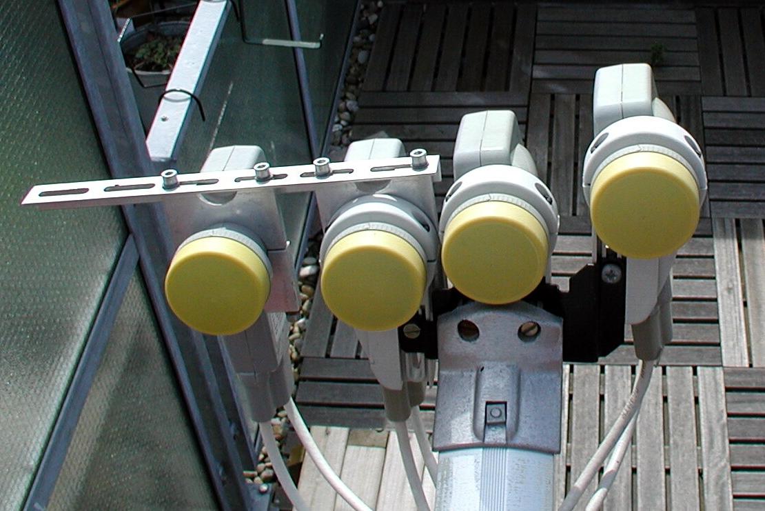

Yo! Geplaatst: 19 augustus 2005 Geplaatst: 19 augustus 2005 Citaat: als die beugel idd is afgesteld op de atlanticBird, dan kan ik toch maar moeizaam de sirius ontvangen. Of is zo een beugel verder af te regelen? Volgens mij is die beugel verder niet af te regelen. Ik heb het opgelost door een G3 beugel te nemen en met een los beugeltje sirius erbij te hangen. Zie bijlage. Let wel op dat je LNBs gebruikt met een lange nek. Dan past het losse beugeltje een stuk prettiger. Ik gebruik Golden Interstar twin-lnbs, die bevallen me perfect (zowel kwa ontvangst als bevestiging en ik ga ze binnenkort vervangen door quattro-lnbs van hetzelfde merk) Groet, Yo! DM800 en DM8000. Visiosat bi-sat 13,19,23 en 28 via EPM 17/8 multiswitch.
Gast Geplaatst: 19 augustus 2005 Geplaatst: 19 augustus 2005 @Yo! Ik mis een schroef op je feedstang en ik weet meteen de reden, hij was te lang. Even afzagen en hij past. <img src="/forums/images/graemlins/biggthumpup.gif" alt="" />
Yo! Geplaatst: 19 augustus 2005 Geplaatst: 19 augustus 2005 Citaat: Ik mis een schroef op je feedstang en ik weet meteen de reden, hij was te lang. Even afzagen en hij past. <img src="/forums/images/graemlins/biggthumpup.gif" alt="" /> Goed opgemerkt, ik weet niet eens meer hoe ik dat toen in elkaar heb gezet. Maar het hangt al ruim een jaar zo, en heeft alle stormen nog doorstaan. Zonder die schroef <img src="/forums/images/graemlins/grin.gif" alt="" /> Groet, Yo! DM800 en DM8000. Visiosat bi-sat 13,19,23 en 28 via EPM 17/8 multiswitch.
Gast Geplaatst: 19 augustus 2005 Geplaatst: 19 augustus 2005 Dat boutje is te lang en als je hem monteert, duwt hij tegen je lnb aan. Afzagen dus. Maargoed, back to Spongebob. <img src="/forums/images/graemlins/smirk.gif" alt="" />
Yo! Geplaatst: 19 augustus 2005 Geplaatst: 19 augustus 2005 Citaat: Dat boutje is te lang en als je hem monteert, duwt hij tegen je lnb aan. Ik was toch nieuwsgierig en ben even naar boven gelopen. Blijkt daar inmiddels gewoon een bout/moer op te zitten! Blijkbaar had ik die foto gemaakt voordat ik een passende bout had gevonden! <img src="/forums/images/graemlins/biggthumpup.gif" alt="" /> Oke, en nou kijken of ik spongebob ermee geholpen heb <img src="/forums/images/graemlins/wink.gif" alt="" /> Groet, Yo! DM800 en DM8000. Visiosat bi-sat 13,19,23 en 28 via EPM 17/8 multiswitch.
