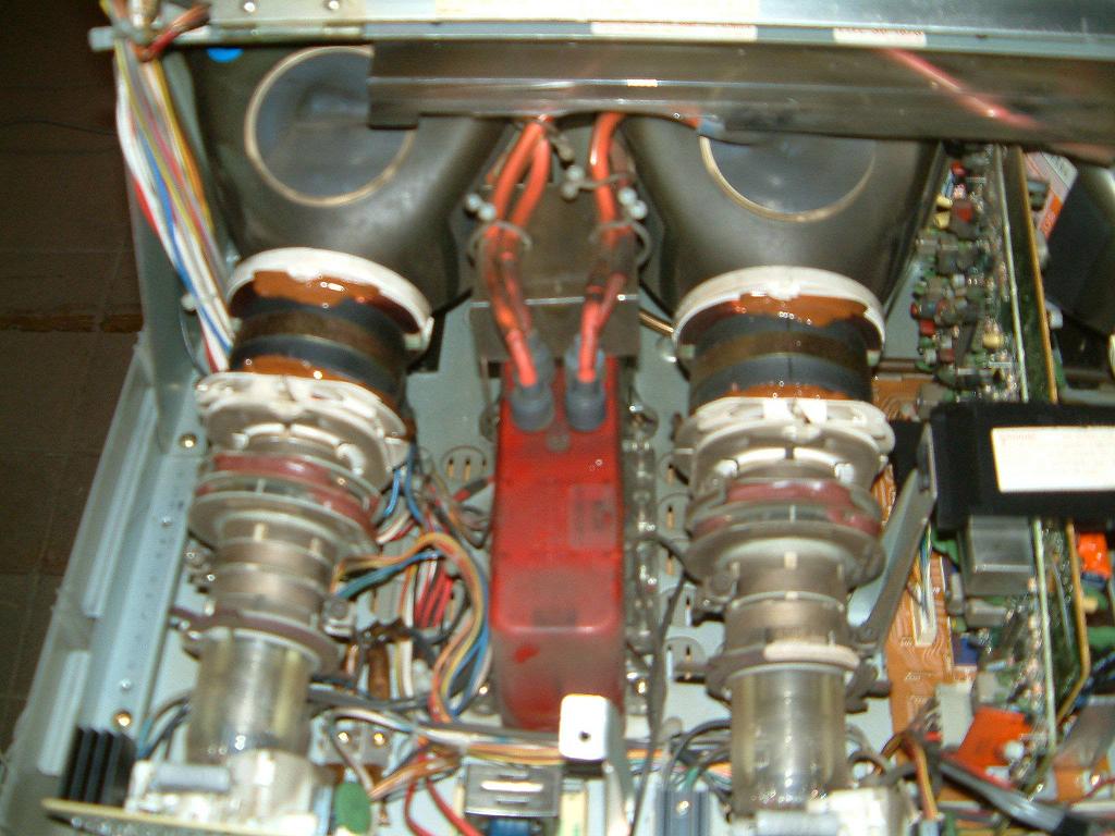

xinetic Geplaatst: 3 september 2005 Geplaatst: 3 september 2005 Vonken van de kabels van de hoogspanningstrafe van een Sony VPH 600Q/M/J Hallo, Heb een Sony VPH 600Q/M/J crt projector en daar komt een vreemd geluid uit, nadat ik hem opengemaakt had kwam ik er al snel achter wara het vreemde geluid vandaan komt. Uit de hoogspanningstrafo komen 4 kabels en van de eerste 2 voorste kabels komen vonkjes en als ik er met een schroevendraaier of een stukje hout langs de kabels ga dan slaat daar de vonk op over en als ik het er tegen aan hoe, dan is het geluid en de vonjen weg. Heb de kabels al aangedrukt, maar schijnt niet te werken. Wat is hier het probleem? Alvast bedankt voor de mogelijke oplossing.

xinetic Geplaatst: 3 september 2005 Auteur Geplaatst: 3 september 2005 Hallo, Nee is niet nat geweest, zal er vanavond er een foto van maken. De kabels zitten in de trafo gedrukt en een veertje drukt dan tegen de kabel aan voor contact.
xinetic Geplaatst: 12 september 2005 Auteur Geplaatst: 12 september 2005 Hier dan de de foto er van, Wanneer ik de hoofdprint laat zakken dan slaat de vonk van de kabels over op het chassis, heb de kabels al schoongemaakt met alcohol, maar mocht niet baten. Iemand nog tips en truuks?
fast_freddy Geplaatst: 27 september 2005 Geplaatst: 27 september 2005 Er zijn spuitbussen te koop die overslaan tegen gaan. Deze worden vooral bij auto's gebruikt die slecht starten. Maar ook bij electronica handel is dit wel te krijgen. Zelf heb ik "kontakt 40" en "plastik 70" gehaald voor een vergelijkbaar probleem. Bij mij heft het geholpen. succes. <img src="/forums/images/graemlins/laugh.gif" alt="" />
xinetic Geplaatst: 27 september 2005 Auteur Geplaatst: 27 september 2005 Kijk misschien wel weer een goede tip, bedankt. Heb je 1 of beide bussen gebruikt en in welke volgorde?
fast_freddy Geplaatst: 28 september 2005 Geplaatst: 28 september 2005 Eerst met lucht alles zo schoon mogelijk gemaakt. toen met kontakt 40 ingespoten. Daarna waren de problemen eigenlijk al weg. Maar om nog meer te isoleren heb ik printen met plastik 70 ingespoten. Dit legt een beschermend laagje plastik over de onderdelen. Ik hoop dat het bij jou ook goed werkt. In het verleden heb ik ook wel eens een spuitbus voor verdelerkap en bougie's gehaald, bij een automaterialen-zaak. Dit werkte ook erg goed. Vooral omdat het hier om hoogspanning gaat. Ben benieuwd.
yaho Geplaatst: 8 oktober 2005 Geplaatst: 8 oktober 2005 Siliconenslang werkt goed om lekkende bougiekabels te isoleren, werkt ook in hoospanningsdeel van de magnetron. Onsteekkabels van piezo-ontstekers repareer ik ook met deze siliconenslang. Vu+UNO, Vu+DUO2, digitenne, astra1+3
