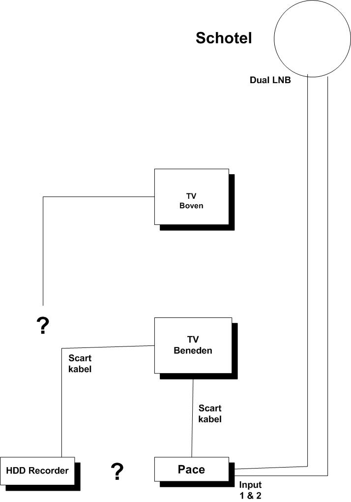

Gast Geplaatst: 9 september 2005 Geplaatst: 9 september 2005 Allereerst mijn excuses voor deze beginnersvraag <img src="/forums/images/graemlins/crazy.gif" alt="" /> Sinds gisteren heb ik thuis een 78 cm. schotel geinstalleerd met een twin LNB en een Pace receiver. Twee coax kabels aangesloten op input1 en input 2 achterop de Pace. Beneden heb ik mijn TV via scart aangesloten en werkt prima. Nu wil ik boven ook een TV aansluiten en beneden nog een HDD recorder. Ik wil ofwel beneden iets anders opnemen dan kijken, ofwel boven iets anders kijken dan boven (maw altijd max 2 signalen). Mijn vraag is nu hoe ik het eea moet aansluiten en met welke kabels. Zie ook bijgevoegde situatietekening. Ik hoop dat iemand mij uit de 'brand' kan helpen. Alvast bedankt!
lock Geplaatst: 10 september 2005 Geplaatst: 10 september 2005 Ik neem aan dat je de Pace Puma hebt? Die heeft 2 scart uitgangen, dus aan de andere scart sluit je de HDDR aan. De Puma heeft ook een UHF modulator output , vanaf dat punt kan je een coax kabel naar de TV boven trekken. Als de HDDR een UHF output heeft, kan je ook vanaf dat punt een kabeltje naar boven trekken. Indien je geen kabeltje,wilt of kunnen aansluiten, kan je ook kiezen voor een draadloos zender/ontvanger setje. "That's another fine mess you've got me into"

Gast Geplaatst: 3 oktober 2005 Geplaatst: 3 oktober 2005 Op tv2/scart je dvd recorder aansluiten. Op tv output coax kabel aansluiten voor 2e tv. Gewoon even uit proberen 2e tv naar beneden een korte coax kabel en testen maar. Opnemen op de volgende manier. 1e programmeren via pace puma 2e nogmaals programmeren op dvd recorder, op uitgang bij mij (pioneer 720H) is dit L1 bij de philips even nakijken waar je de scart op aangesloten is. Tip lees je even de handleiding van de pace pagina 12. Ik zelf heb geen 2e tv aan gesloten. Als er nog vragen zijn. Ik volg deze optic. Ik ben zelf ook wel nieuwgierig.
Gast Geplaatst: 5 oktober 2005 Geplaatst: 5 oktober 2005 Citaat: Ja , maar hoe krijg je dan 3 verschillende ontvangsten , een boven b.v voetbal, een beneden bv journaal, en een opname bv film???? Helaas niet 3 maar 2. Je kunt met de pace (puma) maar 2 kanalen tegelijktijd binnen krijgen. Dus wil je iets opnemen dan kun je op TV2 alleen kijken wat je op neemt. Het is ook niet voor niets TV2/Recorder uitgang. Tis jammer maar helaas. Trouwens als je philips hebt dan moet je op de philips instellen dat het uitzendkanaal via EXT2 gaat. Hoop dat je er wat aan hebt.
