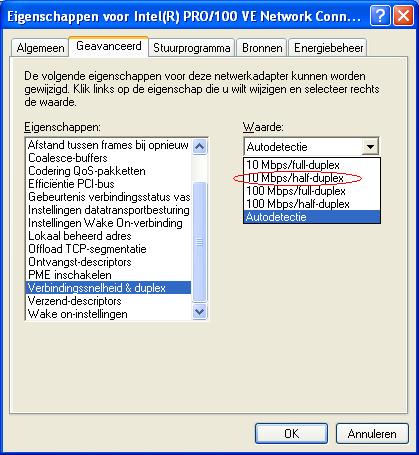

je NIC op 10mbps half-duplex zetten, statisch IP toekennen en dan nog eens proberen met dat bestand wat je daar noemde.
de wrt54 eerst wel resetten (ong. 30 sec. met een paperclippie de reset-knop ingedrukt houden).

Als ik het goed begrijp zeg jij dat de linksys nog wel te benaderen is met halfduplex 10mb statisch IP ?
Groet en alvast mijn dank...........
Bassie <img src="/forums/images/graemlins/grin.gif" alt="" />
Ps. hoe kreeg ik hem ook alweer op halfduplex 10mb statisch ip onder xp?
