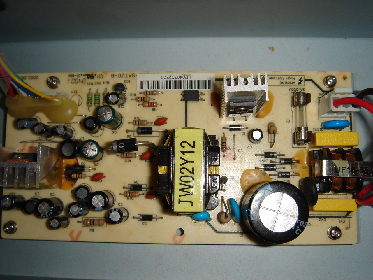

dag allemaal, ik heb deze toestel al 10 maanden,ik heb er veel plezier aan gehad,maar nu een paar dagen geleden,waneer ik het toestel wil aanzetten,dan duurt het meer dan een uur voor dat het ledje (groene kleur)gaat branden,waneer het toestel aangaat dan is het max 3min en daarna gaat het toestel van zelf uit (terug een paar uur wachten voordat het aanslaat) het toestel heb ik gekocht in het buitenland? ik heb het toestel open gemaakt om te zien of er geen losse soldeeringen zijn ,maar alles ziet er ok uit,weet iemand raad,dank u

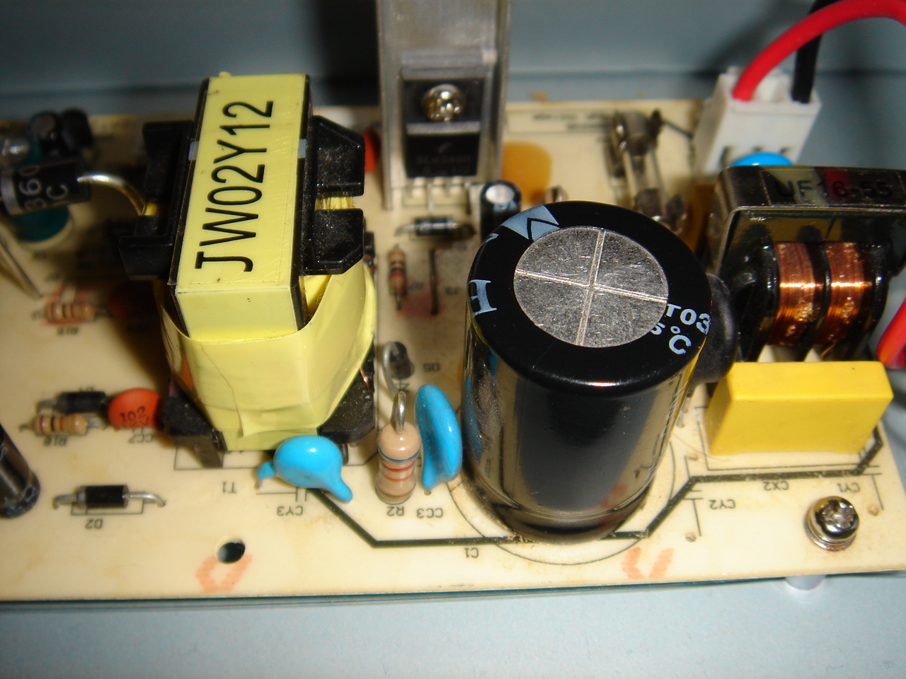

ik denk dat de fout in de voeding zit.een elco,of een verlopen hoog ohmige weerstand.
maak anders even een duidelijke foto van de voeding,misschien dat we er met z`n allen uitkomen
dag mr DEBEEK wat bedoelt u ermee,want ik ben geen technikus(ik kan wel de nodige stukken vervangen ,dat is geen enkele probleem,kunt u mij wat meer zeggen of de stukken die u denkt vervangen te tonen(het probleem is waneer ik de stekker in het stopkontakt ,dan duurt het UREN voor dat het ledje gaat branden,achter het toestel is er een schakelaar waneer ik daar regelmatig op en afzet dan gaat het ledje veranderen van kleur (van donker naar helder kleur)maar ik zeg u het nogmaals het kan heel lang duren, graag een positieve reactie
dank u
HARTELIJK DANK VOOR UW AANDACHT ;door het vervangen van die 2elcos is mijn toestel hersteld ,het heeft mij 1EUR gekost en 5min soldeertijd en voila ,NOGMAALS HARTELIJK DANK MR DEBEEK
