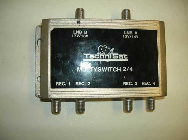

jasper24 Geplaatst: 28 september 2005 Geplaatst: 28 september 2005 hallo allemaal, Ik wil het volgende : Een schotel op astra 1 met twin LNB gebruiken voor 3 ontvangers (dwz een stronng 4000 en een topfield 4000 (2 ingangen)) Kan ik hiervoor de volgende switch gebruiken? Technisat multiswitch 2/4 (zie Foto) Er liggen twee kabels in de tuin gegraven, ik heb nl niet zon zin om alles weer los te graven om er een derde kabel bij te leggen. Zo ja, dan weet ik genoeg en kan er snel een slotje op. Zo nee wat zijn dan mijn mogelijkheden. Alvast bedankt
guykers Geplaatst: 28 september 2005 Geplaatst: 28 september 2005 Kan niet de specs vinden, maar NEE, lnb a is voor de lage band en lnb b is voor de hoge band, welke zo voor 4 ontvangers beschikbaar komen. Let wel, dit was voor het analoge tijdperk. (verbeter mij als ik een fout maak) mogelijke oplossing is het doorlussen op de topfield. nobody is perfect, I ain't nobody feedback doet wonderen vu solo2, Vu duo 4K SE, vu uno 4k, ultimo voor hobby
Gast Geplaatst: 28 september 2005 Geplaatst: 28 september 2005 Gaat inderdaad niet met twee coaxkabels en net zoals al is aangegeven je kunt er wel één doorlussen.De volgende keer kun je beter eerst een pijp of dik stuk tyleen in de grond gooien en daar de coax doorheen trekken kun je het later zo weer veranderen.Maar je daar heb je nu niets aan.
jasper24 Geplaatst: 29 september 2005 Auteur Geplaatst: 29 september 2005 Dank voor de antwoorden. het is dus blijkbaar voor een analoog systeem. Toch wil ik jullie mijn denkwijze niet onthouden: Ik dacht nl dat die lnb A 18volt voor de Hor kanalen zou zijn en dat lnb B 14 volt voor de verticale kanalen zou zijn. En dat ik door het aansluiten van een twinlnb op resp. A en B op vier ontvangers onafhankelijk van elkaar hor en vert kan kijken. Gekke gedachte??
Albert_H Geplaatst: 29 september 2005 Geplaatst: 29 september 2005 Nee hoor, de gedachte klopt, maar er is voor het digitale gebeuren een factor bijgekomen, n.l. de omschakeling tussen de onderband en de bovenband. Het analoge gebeuren speelde zich in de onderband af en daarom was alleen het schakelen van de polariteit met behulp van het omschakelen van de voedingspanning voldoende. Nu moet er ook nog een 22 KHz toon bij komen om de LNB op de bovenband te laten omschakelen. De enige mogelijkheid om op de twee kabels die je nu hebt drie ontvangers aan te sluiten is de derde ontvanger op de doorlus mogelijkheid van een van de andere ontvangers aan te sluiten als die aanwezig is, of door een splitter te gebruiken. Beide mogelijkheden geven een beperking aan de mogelijkheden. Bij doorlussen bepaald de ontvanger die rechtstreeks op de LNB aangesloten is hoe deze ingesteld is, tenminste als deze ontvanger ingeschakeld is. De doorgeluste ontvanger kan dan alleen transponders ontvangen met dezelfde polariteit en in dezelfde band als die waarop de eerste ontvanger afgestemd is. Bij gebruik van een splitter wordt het wat ingewikkelder, daar heeft de instelling van de horizontale polariteit voorrang boven de verticale en de bovenband prioriteit boven de onderband. Als dus één ontvanger op een transponder in de onderband staat en de andere schakeld een transponder in de bovenband in is de eerste ontvanger zijn beeld kwijt. Dit dus evenzo als één ontvangen naar een verticale transponder zit te kijken en de andere schakeld op een horizontale transponder. Als er alleen naar de Ned zenders gekeken wordt valt het probleem mee, omdat die allemaal, op Talpa na, horizontaal in de bovenband zitten. Toch maar even spitten denk ik, wel doen voor de vorst in de grond zit hoor. <img src="/forums/images/graemlins/laugh.gif" alt="" /> Albert_H. Nextwave Plus 2500SUC met Canaal Digitaal kaart en penta 1.09, PCTVsat, Skystar 2, Skystar 1 CI, Technotrend V 1.3, DEC3000, 80cm schotel met twin LNB draaibaar op een SM3D12.

jasper24 Geplaatst: 30 september 2005 Auteur Geplaatst: 30 september 2005 okay het is me nu volledig duidelijk. Dank voor jullie hulp. Wat mij betreft mag er een slotje op Groet jasper
peter-nmgn Geplaatst: 30 september 2005 Geplaatst: 30 september 2005 je hebt wel speciale switchen die dat wel kunnen, maar dan heb je als nog een QUADRO lnb nodig, (kun je netzogoed een quad nemen , veeel goedkoper <img src="/forums/images/graemlins/wink.gif" alt="" /> ) meestal zitten er op zo'n switch ook meerder aansluitingen (d8 wel tot 8) succes Dreambox DM800HD PVR, 500GB WD HDD Dreambox DM600 PVR TRIAX TDA78, Canal Digitaal DUO LNB
Gast Geplaatst: 30 september 2005 Geplaatst: 30 september 2005 Zo een speciale switch wat jij bedoeld heet een multiswitch en zo een bijbehorende lnb een quatro lnb.Vanaf de quatro lnb naar de multiswitch lopen 4 coaxkabels hoog/laag/horizontaal/vertikaal
