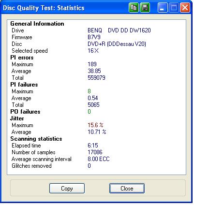

marco24 Geplaatst: 2 oktober 2005 Geplaatst: 2 oktober 2005 Citaat: Nu pakt hij de DVD's heel slecht zijn dat orginele dvd's of kopieen het kan bij kopieen ook voorkomen dat de schijfjes slecht aan het worden zijn. om dat te testen gebruik ik zelf nero cd/dvd spped en kies voor een schrijfkwaliteit test dit prog werkt met mijn benq recorder
