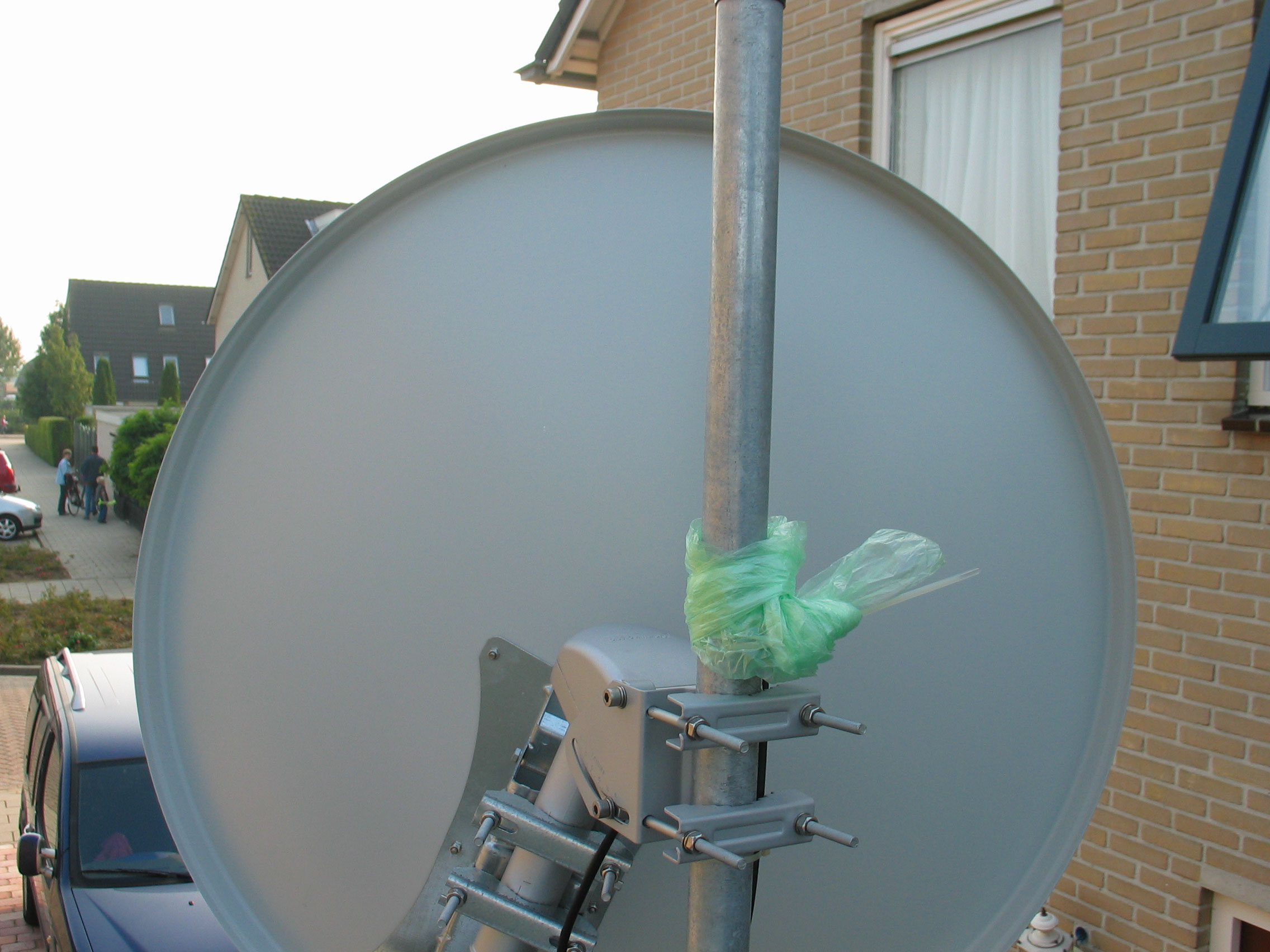

XsieniX Geplaatst: 9 oktober 2005 Auteur Geplaatst: 9 oktober 2005 Blik vanachter de schotel op het westen... Je ziet ik kijk tegen de muur aan van ons huis, het scheelt niet veel, maar net genoeg.... Dreambox 7020, Diseque 4-1, Triax 86 cm schotel op een muurbeugel.

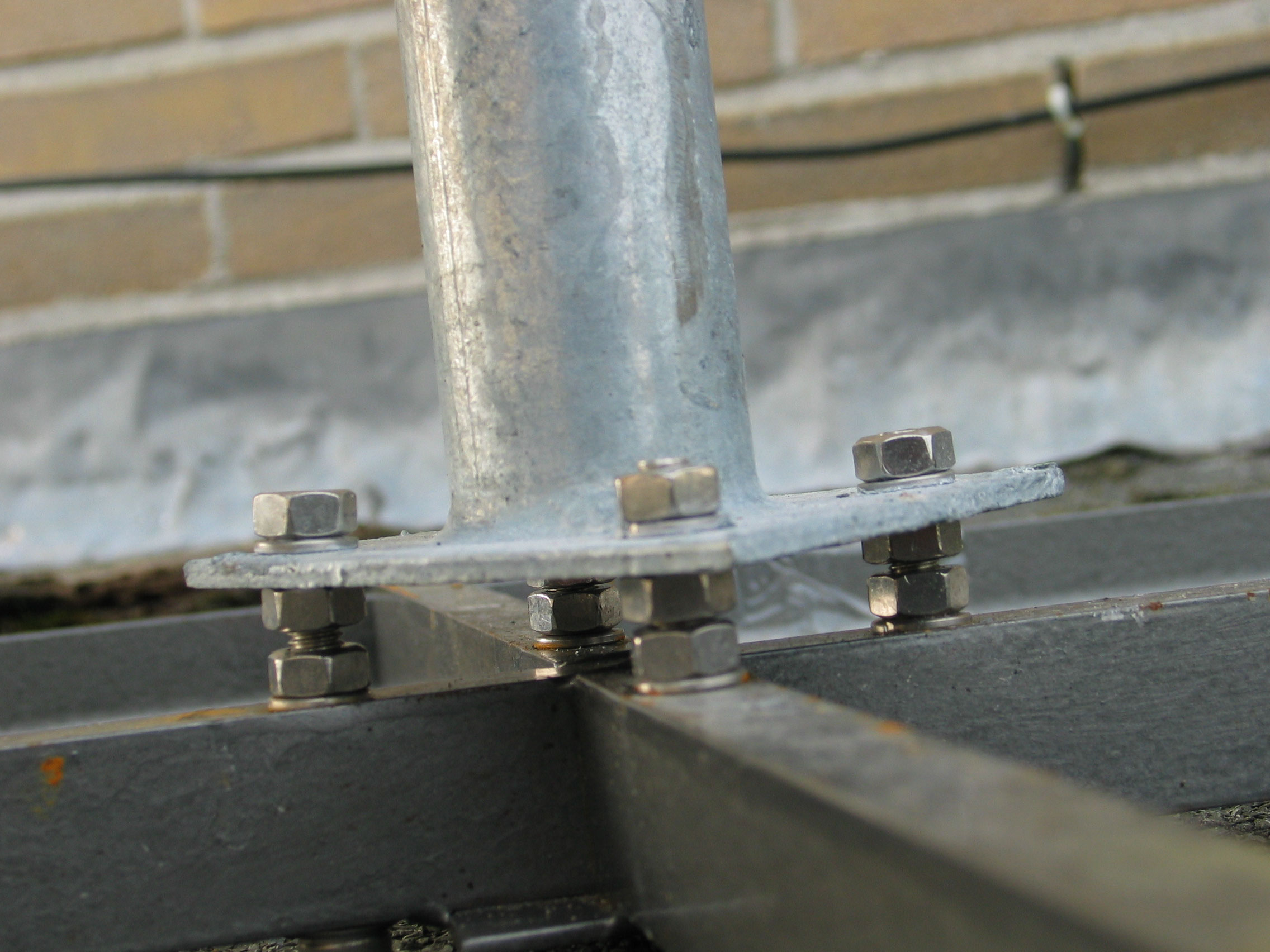

XsieniX Geplaatst: 9 oktober 2005 Auteur Geplaatst: 9 oktober 2005 Zie hier mijn gepatenteerde paalafstelling, zo hoef je nooit te lopen klooien met je tegelvoet. Alles van roestvrijstaal.Het waterpas maken duurt ongeveer een kwartiertje... Dreambox 7020, Diseque 4-1, Triax 86 cm schotel op een muurbeugel.
prutsie Geplaatst: 9 oktober 2005 Geplaatst: 9 oktober 2005 Inderdaad gaat het niet lukken door je schotel een stukje omhoog te "kriken". Jammer, het leek zo gemakkelijk. En een dakkapel heb je natuurlijk ook niet toevallig :-( De enige optie lijkt dan inderdaad het boven de nok uit plaatsen van je schotel. En dat is gewoon erg lastig. Ik praat uit ervaring, ik zit hier ook midden in een woonwijk met het huis van de buuren welke nogal in de weg staat. Destijds heb ik toen voor de oplossing gekozen de schotel een anderhalve meter boven de nok uit te monteren. Tot nu toe gaat dat goed. Ik heb echter wel een oerdegelijke kunststoffen Channelmaster schotel met polarmount en actuatormotor. De door jou gebruikte diseqc motor overleeft de eerste herfststorm gegarandeerd niet, dus ook die optie is niet haalbaar. Blijft er denk ik weinig anders over dan op deze manier gebruik te maken van je installatie voorlopig. 't is niet anders. Je zou voor Hispasat je schotel op het dak van de buurman moeten kunnen zetten, dan gaat het wel. Maar ik neem aan dat buur jou hele nieuwe hobby niet zo ziet zitten :-) groeten, Peter. Niet gehinderd door enige vorm van technische kennis zet ik onbevangen overal mijn schroevendraaier en soldeerbout in.
XsieniX Geplaatst: 9 oktober 2005 Auteur Geplaatst: 9 oktober 2005 Citaat: Maar ik neem aan dat buur jou hele nieuwe hobby niet zo ziet zitten :- groeten, Peter. Nou....eeuhhh hij vindt hardstikke mooi, daar ie veel van muziek houdt. Misschien ziet hij dit wel zitten en mag tussen de garages in wel iets maken, zeg maar een langere paal met 2 schotels erop. Echter de opstelling is geen schoonheid. Ik zal hem eens wat laten luisteren en zien... Maar zo te zien kan ik met een klein beetje naar links, ook die Hspasat niet krijgen. En net wat je zegt, om hem boven de nok uit te laten steken <img src="/forums/images/graemlins/biggthumpdown.gif" alt="" /> Het huis is 9,5 meter hoog...neeeeej laat maar. Dreambox 7020, Diseque 4-1, Triax 86 cm schotel op een muurbeugel.
