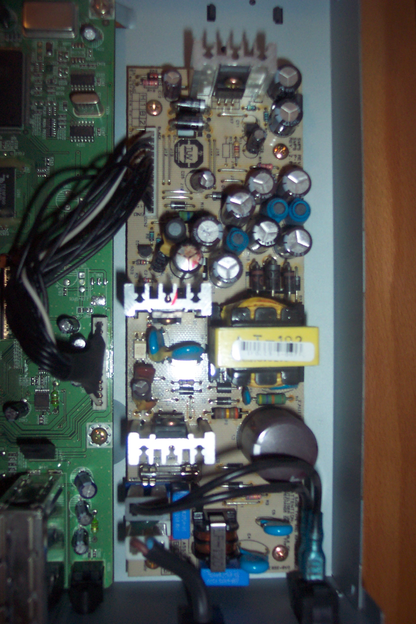

Gast Geplaatst: 9 oktober 2005 Geplaatst: 9 oktober 2005 Help, ineens was het stil. Klopt dit? Zie foto's bijlage van mijn voeding. C9 lijkt kapot en C21 lijkt de zijn 'verlijmt' met C9 en de CSALR8 (naast C9). Gewoon een andere voeding kopen? Om R21 lijkt een metalen buisje te zitten of kan het een diode zijn? Dus gewoon: R21 = 100 Ohm 0,3 W en ZD3 30 V/500 mW, C9 en C10 1000u/25V monteren? En dan maar hopen? De andere Cx kan ik laten zitten???
Calypso Geplaatst: 9 oktober 2005 Geplaatst: 9 oktober 2005 Die verlijming zit er af "fabriek". Maar zo te zien is c9 aardig bol. Dus die is aan vervanging toe. Dan ook maar meteen c15,c16,c19 en C20.
Gast Geplaatst: 9 oktober 2005 Geplaatst: 9 oktober 2005 zal ik doen, ik zal laten weten of m'n humax daarna weer werkt....zal toch wel... C9 staat inderdaad bol en lijkt gescheurd.
