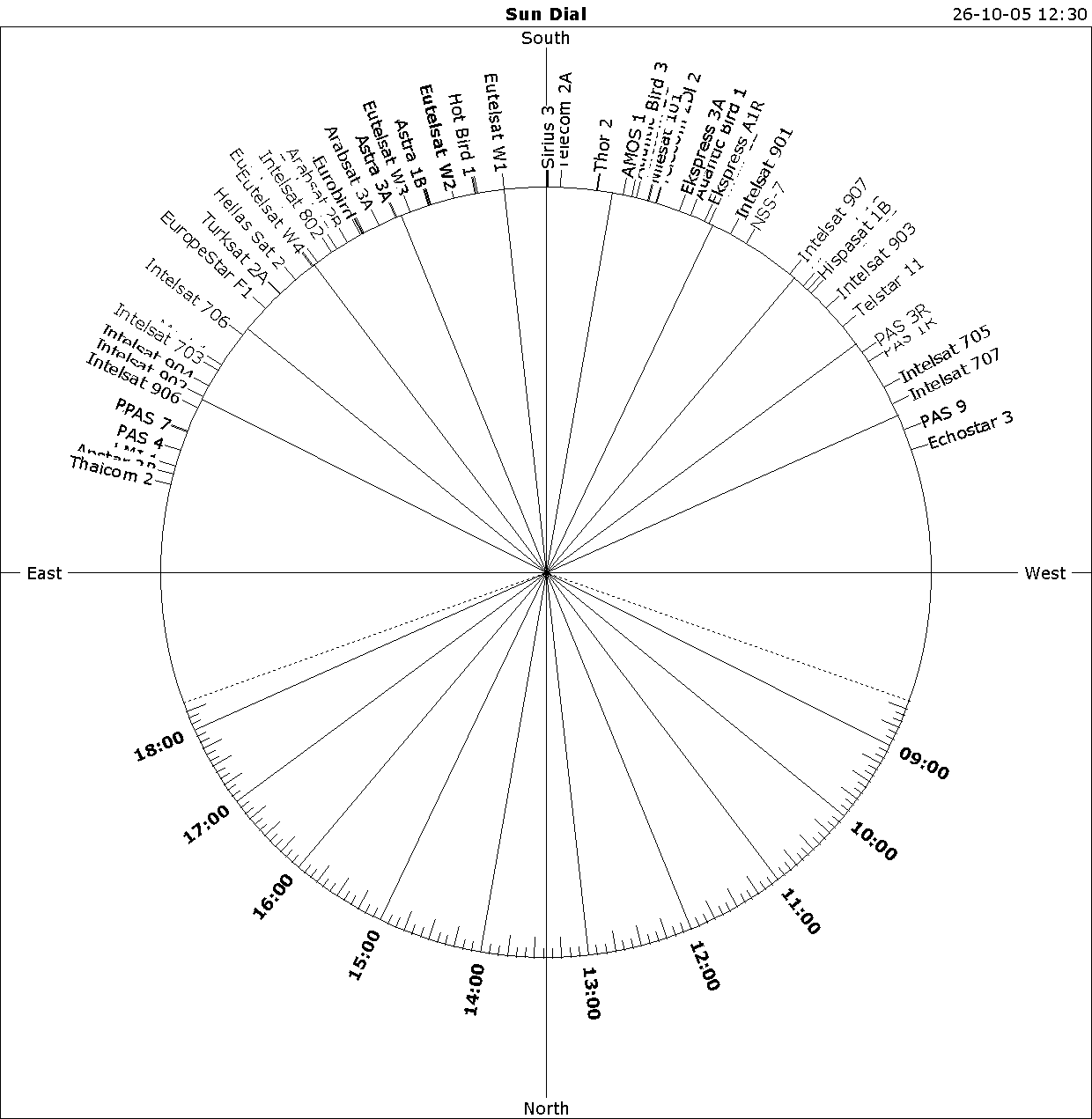

Gast Geplaatst: 26 oktober 2005 Geplaatst: 26 oktober 2005 Ik ken je website en heb er geen twijfels over dat je elke satelliet aan de hemel weet te vinden! <img src="/forums/images/graemlins/xyxthumbs.gif" alt="" /> <img src="/forums/images/graemlins/xyxthumbs.gif" alt="" /> Het is alleen dat je dat 19-graden-verhaal zo vaak tegenkomt als het niet opgaat; zelfs in installatiehandleidingen bij schotelsets en op de websites van zogenaamde satellietspecialisten.
Gast Geplaatst: 26 oktober 2005 Geplaatst: 26 oktober 2005 Als je NU (in oktober) in Nederland naar de hemel kijkt, loopt de baan van de zon ongeveer parallel aan de Clark-belt - de band in de ruimte waar de satellieten hangen. De tweede week van oktober loopt ie zelfs precies achter de satellieten langs. In het voorjaar is dacht ik ook zo'n periode. Zie http://www.satellite-calculations.com/SUNcalc/SUNcalc.htm Als de zon om bijvoorbeeld 2 uur helemaal achter een boom hangt, of achter het dak van de buren, weet je dat je de satellieten op die plek waarschijnlijk niet kunt ontvangen. Het gratis programma Gorbtrack toont o.a. ook een kaartje met de satellietposities, én tegelijk de positie van de zon. Als die in één lijn staan met jouw positie, weet je waar de satelliet zit (qua richting - niet qua hoogte). Op dit moment 12:22 uur hangt de zon onder Eutelsat W2. Ik heb de zonnewijzer van Gorbtrack als bijlage meegestuurd: print uit, en steek een pen door het midden., en stel de juiste tijd in. Dan zie je de juiste plek van het noorden en zuiden, en de posities van de satellieten. N.b.: dit geldt alleen voor Utrecht in Nederland op 26 oktober. Download Gorbtrack voor een zonnewijzer met je eigen situatie.
