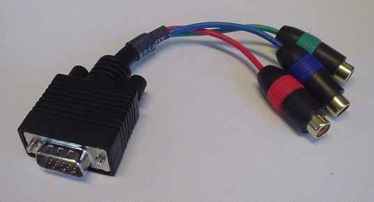

Gast Geplaatst: 3 november 2005 Geplaatst: 3 november 2005 Met dit soort kabels kan het wel: Moet je alleen nog je geluid regelen via een versterker. <img src="/forums/images/graemlins/tongue.gif" alt="" /> Of je ook mooi beeld heb zo? Geen idee! <img src="/forums/images/graemlins/kweetniet.gif" alt="" /> [color:"red"] Geen afbeeldingen linken van online shops aub.[/color]

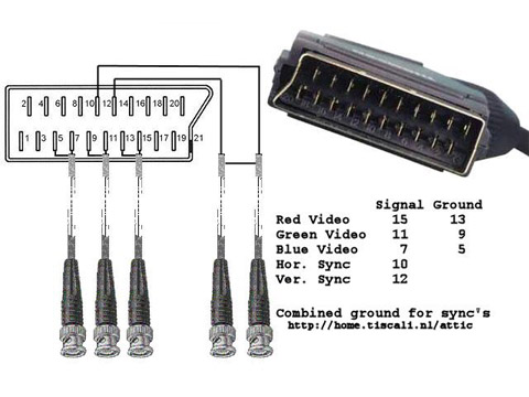

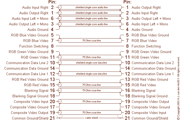

Snuffer Geplaatst: 9 november 2005 Geplaatst: 9 november 2005 Het gaat zonder meer neem van de scart aansluiting naar de connector van de Monitor de volgende draden Scart Monitor 21 Massa 20 5 19 2 18 8 8 3 De monitor werkt nu perfect. en de beelden van de ontvanger of ander toestel met een scart levert nu beelden aan de monitor. Nu niet komen met de mails van ja maar ! HET WERKT o ja die kabel die zoveel kost word op het internet aangeboden voor 20 Euro nieuw en de kabel met de aansluitingen zoals hier vermeld 4,95 Euro TBS IPTV FEEDS NETWERK MAKEN .

station_hendrik Geplaatst: 10 december 2005 Geplaatst: 10 december 2005 Vraagje, de ontvanger moet zeker wel rgb uitsturen bij de scart? zoiets als dit? --> Windows logica: Afsluiten onder Start
station_hendrik Geplaatst: 10 december 2005 Geplaatst: 10 december 2005 owh --> Windows logica: Afsluiten onder Start
station_hendrik Geplaatst: 10 december 2005 Geplaatst: 10 december 2005 Nou heb net dat kabeltje gemaakt zoals jij aangeeft, maar het wil niet werken... <img src="/forums/images/graemlins/kweetniet.gif" alt="" /> Scart Monitor 21 Massa 20 5 19 2 18 8 8 3 Van de dreambox naar vga tft monitor. Alle AV uitgangssignalen geprobeerd signalen geprobeerd.... Nu zoekt het tft scherm wel naar een signaal anders springt ie in een soort standby stand. Kan het zijn dat er een soort schakelpuls aan het scherm moet? nou jah ik hoor graag iemand met een oplossing... --> Windows logica: Afsluiten onder Start
wammeswaggel Geplaatst: 10 december 2005 Geplaatst: 10 december 2005 Een VGA-scherm verwacht een non-interlaced signaal, waarvan de horizontale frequentie ergens bij de 31.5 KHz ligt. De Dreambox geeft een interlaced signaal af op 15.625 KHz. Misschien lukt het als je de Dreambox op Progressive Scan zet (is hetzelfde als non-interlaced). Mvg, wammes. Ik lees veel dus ik hoef niet veel te posten.
station_hendrik Geplaatst: 11 december 2005 Geplaatst: 11 december 2005 Geprobeerd op YPbPr zonder resultaat............. <img src="/forums/images/graemlins/frown.gif" alt="" /> --> Windows logica: Afsluiten onder Start
Gast Geplaatst: 13 december 2005 Geplaatst: 13 december 2005 koop een Reelbox, die heeft gewoon VGA uit, je kan zelf de resolutie instellen. Van een scart naar een VGA monitor kan je echt vergeten tenzij je er een modulator tussen zet.
