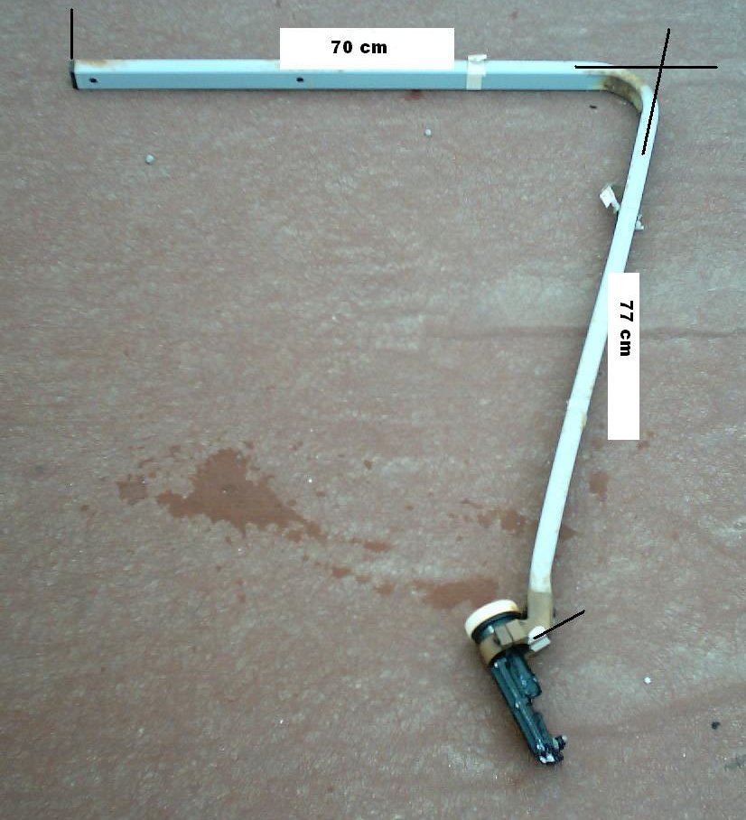

D.Quijote Geplaatst: 10 november 2005 Geplaatst: 10 november 2005 Ik heb nog een stuk of 5 schotels in mijn kelder liggen waaronder eentje van 1,05 mtr. ik zal morgen wel eens opmeten hoe lang de arm is. Misschien heb je er wat aan. gr. D.Quijote M7 sat 801, Amiko HD 8155 en HD 8165 + combo
D.Quijote Geplaatst: 11 november 2005 Geplaatst: 11 november 2005 @ 3335 zo gezegd zo gedaan, heb even een arm voor je opgemeten van een schotel van 1,05 mtr. Lijkt me niet zo makkelijk dit na te maken. Let ook even op de lichte knik aan de kant van de LNB. Zie de bijlage gr.D.Quijote M7 sat 801, Amiko HD 8155 en HD 8165 + combo
Gast Geplaatst: 11 november 2005 Geplaatst: 11 november 2005 Zo ik ben eruit,een stuk pijp genomen van ca 100 cm met knik en lijmtangen heb ik hem op de Astra 19.2 afgesteld.Wel veel heen en weer geloop omdat ik geen satzoeker heb.Ik kan nu een definitieve stang maken. Iedereen bedankt voor de medewerking.Fred
