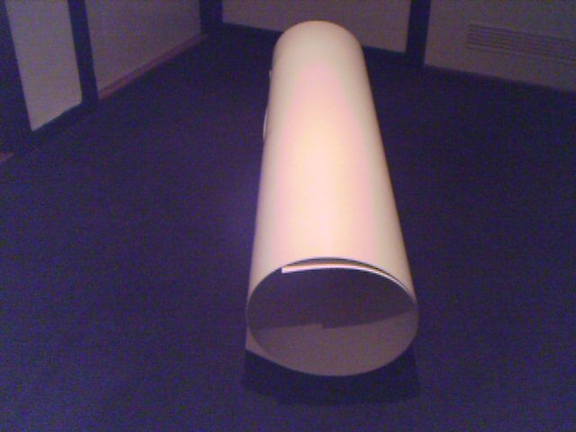

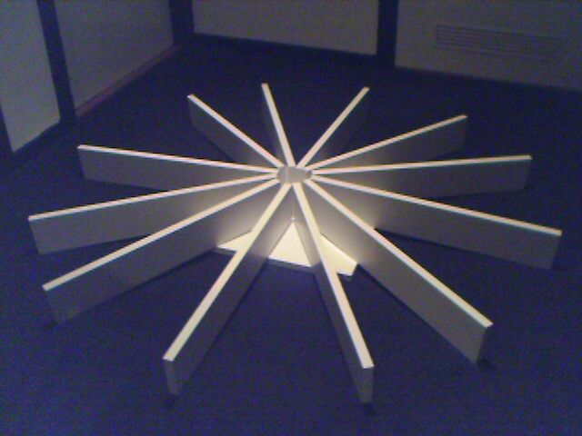

Snuffer Geplaatst: 24 november 2005 Auteur Geplaatst: 24 november 2005 Hierbij dan de eerste foto's van het matriaal. De ster moet het frame worden en de platen liggen opgerold het vierkant van het frame wordt 400 mm rond. en de dragers moeten nog worden bewerkt uiteraard. TBS IPTV FEEDS NETWERK MAKEN .
Snuffer Geplaatst: 24 november 2005 Auteur Geplaatst: 24 november 2005 En de schotel zelf nu nog opgerold moet nog worden bewerkt 125 Cm diameter TBS IPTV FEEDS NETWERK MAKEN .
Snuffer Geplaatst: 24 november 2005 Auteur Geplaatst: 24 november 2005 Vandaag gebeld met Smart in Duitsland hun LNB kan volgens deze firma 0,8 aan dus word het een smart LNB. de Chapparel info blijft zeker intresand voor de toekomst. TBS IPTV FEEDS NETWERK MAKEN .

Snuffer Geplaatst: 2 december 2005 Auteur Geplaatst: 2 december 2005 Ben op dit moment bezig de 12 steunen die je op de foto 1 ziet te freezen zodat de plaat in de steunen kan worden gedrukt die dan de vorm van de schotel geeft. TBS IPTV FEEDS NETWERK MAKEN .

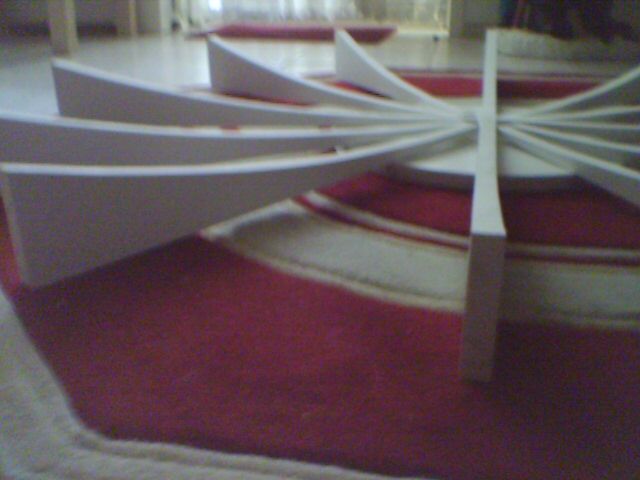

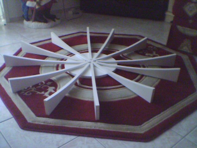

Snuffer Geplaatst: 19 december 2005 Auteur Geplaatst: 19 december 2005 De basis om de schotel te dragen is klaar. Deze week worden de 12 elementen op de cirkel gemonteerd. En volgende week begin ik aan de plaat die de eigenlijke schotel is. TBS IPTV FEEDS NETWERK MAKEN .
Snuffer Geplaatst: 19 december 2005 Auteur Geplaatst: 19 december 2005 En nog een foto hier zie je mooi hoe de bolling tot stand komt. TBS IPTV FEEDS NETWERK MAKEN .

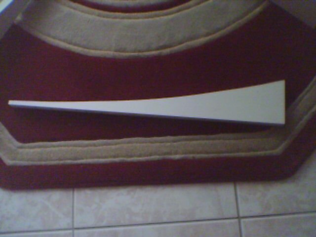

Snuffer Geplaatst: 19 december 2005 Auteur Geplaatst: 19 december 2005 En een van een element. TBS IPTV FEEDS NETWERK MAKEN .
