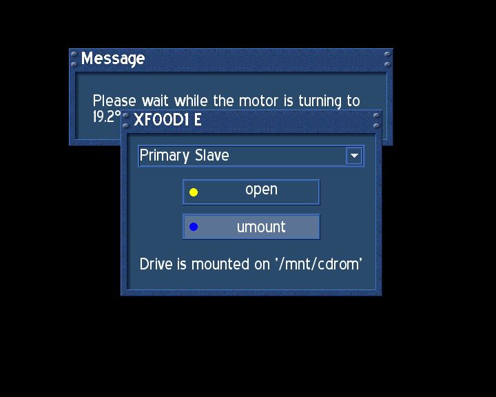

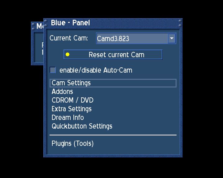

Gast Geplaatst: 26 november 2005 Geplaatst: 26 november 2005 Nou idd...werkt tot nu toe leuk heb inmiddels een oude cdrom speler eraan hangen...maar door de bestanden te plaatsen in /var/bin, ipv in /var/ dan krijg je dit en dat bevalt beter dan de heletijd heen en weer schakelen naar plugin games, of te mounten in de tuxbox... nu kun je simpel onder de blauwe toets het laadje openen en mounten.. En nu nog ff een dvdrom spel proberen.. zie screenshots...

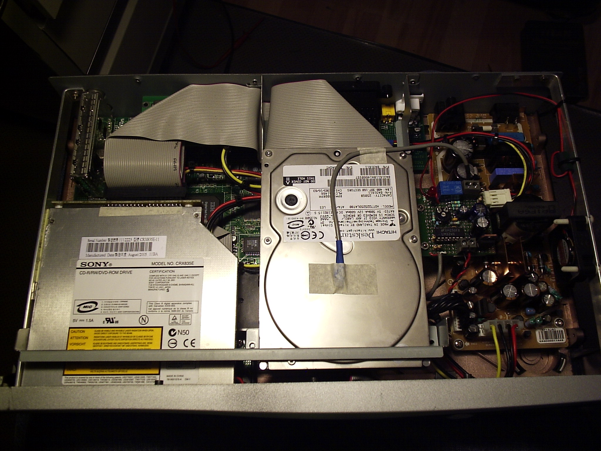

Gast Geplaatst: 6 december 2005 Geplaatst: 6 december 2005 Dvd´s kun je idd afspelen.....ook een vob bestand is dan geen probleem meer... Helaas loopt het audio TS bestand en de ondertiteling dan niet mee. Dat is kenlijk puur software, dus d´r wordt aan gewerkt...... (voor een externe usb dvd player lijkt me dit zowiezo allemaal te langzaam gaan maar dit kan ik je niet bevestigen....) Mpeg bestanden zijn wel met beeld en geluid te bekijken... <img src="/forums/images/graemlins/xyxthumbs.gif" alt="" /> Ook kun je prachtig een dvd met mp3ies draaien. Of een foto cd of dvd <img src="/forums/images/graemlins/loep.gif" alt="" />Kijk maar eens naar de foto in de bijlage, zo ziet mijn box er uit..... Ook heb ik hier een fanstuuring bij in gebakken.... <img src="/forums/images/graemlins/biggthumpup.gif" alt="" />
Steffan Geplaatst: 6 december 2005 Geplaatst: 6 december 2005 Mooi gedaan,maar hoe heb je die gleuf er in gemaakt??? groete steffan Voer eendjes geen oorlog!!!!
