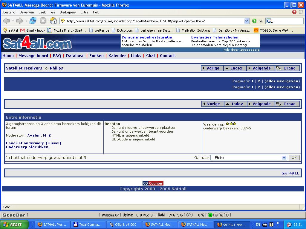

guykers Geplaatst: 1 december 2005 Geplaatst: 1 december 2005 Euromuis, niets dan lof over jouw werk, maar als ik de link bij jouw aanklik, krijg ik helaas het beeld te zien volgens bijlage. nobody is perfect, I ain't nobody feedback doet wonderen vu solo2, Vu duo 4K SE, vu uno 4k, ultimo voor hobby
Gast Geplaatst: 1 december 2005 Geplaatst: 1 december 2005 Citaat: Euromuis, niets dan lof over jouw werk, maar als ik de link bij jouw aanklik, krijg ik helaas het beeld te zien volgens bijlage. Er is niks mis met die link !!!! Volgens mij heb jij dat alleen? (ik heb dit getest op drie computers) Citaat: daar in de bijlage voor de 6072 de lege FW+eeprom voor de 6071 zitten en ik niet weet of er verschil tussen de lege 71 en 72 is, een direkte link waar je de lege FW DSX 6072 kunt vinden. Klopt dat is een tikfoutje, [color:"red"]maar er zit geen enkel verschil tussen een lege 6071 en 6072 firmware !! [/color] @Guykers Overleg a.u.b. eerst met mij via een PM over dergelijk problemen of foutjes, dergelijke berichten zaaien alleen maar onrust. b.v. dank Grts, euromuis

Gast Geplaatst: 1 december 2005 Geplaatst: 1 december 2005 @guykers Oeps.... <img src="/forums/images/graemlins/blush.gif" alt="" /> Zo erg is het nu ook weer niet hoor, ik probeer het alleen maar een beetje overzichtelijk te houden. De oorzaak van het probleem met de link zit waarschijnlijk in je Sat4all Cookie, wis deze eens, start de explorer opnieuw op en log in, dan zal het probleem wel over zijn denk ik. Grts, euromuis
guykers Geplaatst: 2 december 2005 Geplaatst: 2 december 2005 Citaat: De oorzaak van het probleem met de link zit waarschijnlijk in je Sat4all Cookie, noob (zelfs op een andere pc met explorer) Maar van mij hoor je geen slecht woord meer over de boardsoftware. ben wel blij dat de door jouw gerealiseerde firmware beduidend vriendelijker is. nobody is perfect, I ain't nobody feedback doet wonderen vu solo2, Vu duo 4K SE, vu uno 4k, ultimo voor hobby
