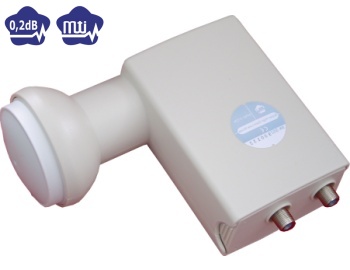

Coszmo Geplaatst: 16 oktober 2007 Geplaatst: 16 oktober 2007 Hij is exact hetzelfde van kleur en afmeting als op het plaatje van Aart44 en Sattaz. <img src="/forums/images/graemlins/confused.gif" alt="" /> GROETEN ANTON AB IPBox 9000HD - Topfield 5500 PVR M-Vision FCIS7000+ No Name Schotel 100cm+Stab 120+MTI Bleuline Quad lnb 0,2Db

Gast Geplaatst: 17 oktober 2007 Geplaatst: 17 oktober 2007 Maak er eens een foto van.Bijlage is een andere foto van de XT2N.
