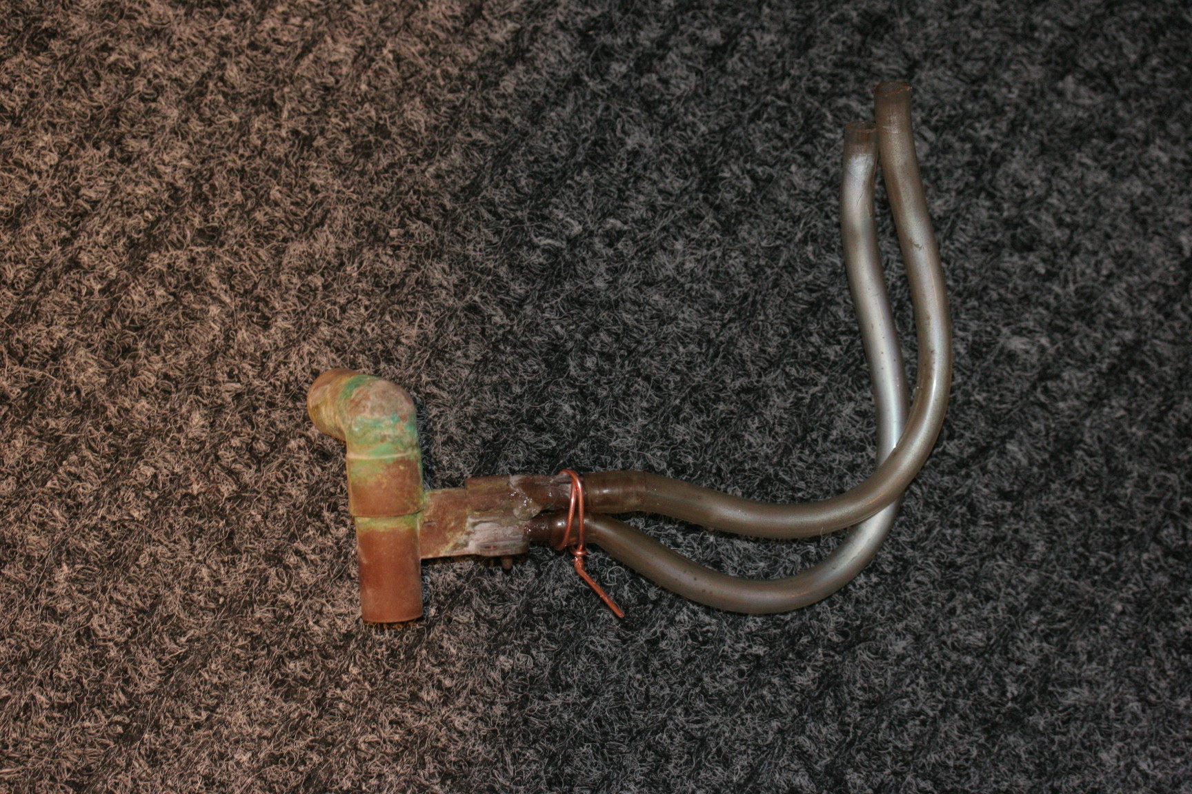

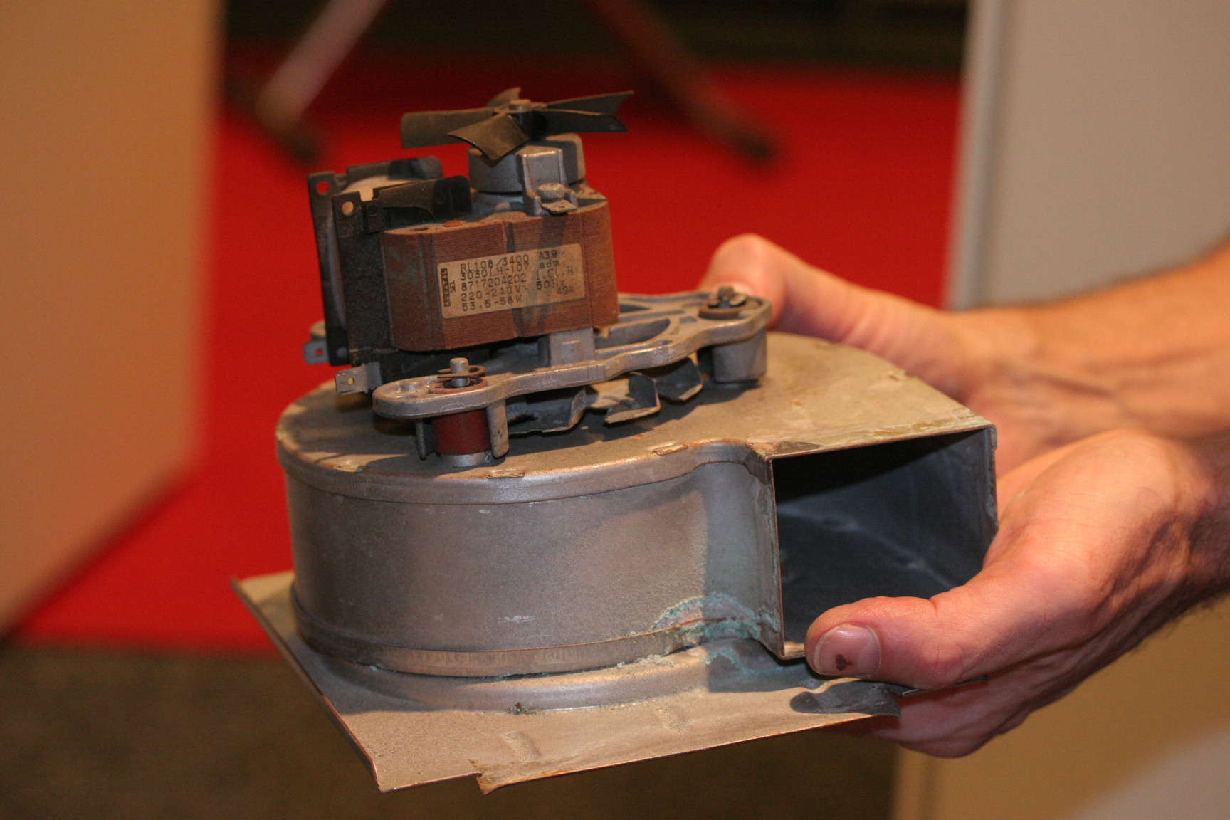

Spotvogel Geplaatst: 10 december 2005 Geplaatst: 10 december 2005 Kom ik gisteravond thuis, na 5 kwartier joggen, loopt m'n vriendin zenuwachtig met pannetjes heet water m'n bad te vullen, want de C.V. doet het niet! De bekende storingsmelding FH. Dus ik badderen in 10CM warm water, broodje eten, en vervolgens zuchtend de combiketel onderzocht. Eerst de puinnhoop opgeruimd die m'n schoonpa onlangs had gemaakt toen we ook door FH geteisterd werden en hij nieuwe slangetjes aansloot op het drukverschilmeetspruitstukje; afgebroken en gerpareerd met een plakbandje! Duh! Vastgezet met een koperdraadje en luchtdicht gelijmd, maar nog steeds no go! Toen bedacht ik dat voor het meten van een drukverschil er natuurlijk wel een ventilator moest draaien en dat deed íe nou net niet! Ventilator beek ook warm te zijn (als enige in huis). Ventilator er uit, schoongemaakt, gangbaargemaakt, teruggezet, en, verdomd, gaan! Maar wel met héél veel gepiep en gekraak! Nou kan dat natuurlijk maaanden goed gaan maar voor hetzelfde geld slaat íe vanavond vast; zelf werk ik vandaag de hele dag, maar m'n schoonpa kan vast wel zon ding ergens gaan halen. Maar waar, op zaterdag??? Weet iemand waar je in de buurt van Alkmaar/Haarlem/A'dam zo'n ding kan kopen? Of heeft iemand er nog ééntje gebruikt liggen? Het is voor een Junkers/Bosch ZWE 24-1AE combi. Zie ook foto's in bijlage.

Spotvogel Geplaatst: 10 december 2005 Auteur Geplaatst: 10 december 2005 Ja toch? Ga straks wel met olie aan de gang als ik thuis kom, want op zaterdag zo'n ding scoren wil niet lukken, ondanks een hoop gegoogle en gebel. Kreeg wel de tip om van boven af er olie op te doen ipv vanaf de zijkant; we zullen zien, eerst maar 's kijken of ik staks in een warm of koud huis thuis kom.....
skw Geplaatst: 10 december 2005 Geplaatst: 10 december 2005 Hoe oud is die ketel? Als ik die onderdelen zo bekijk dan ben je volgens mij aan een andere ketel toe. En vaak komt van het een ook het ander volgende week gaat de pomp en dan weer iets anders dus denk even goed na voor je onderdelen gaat vervangen.

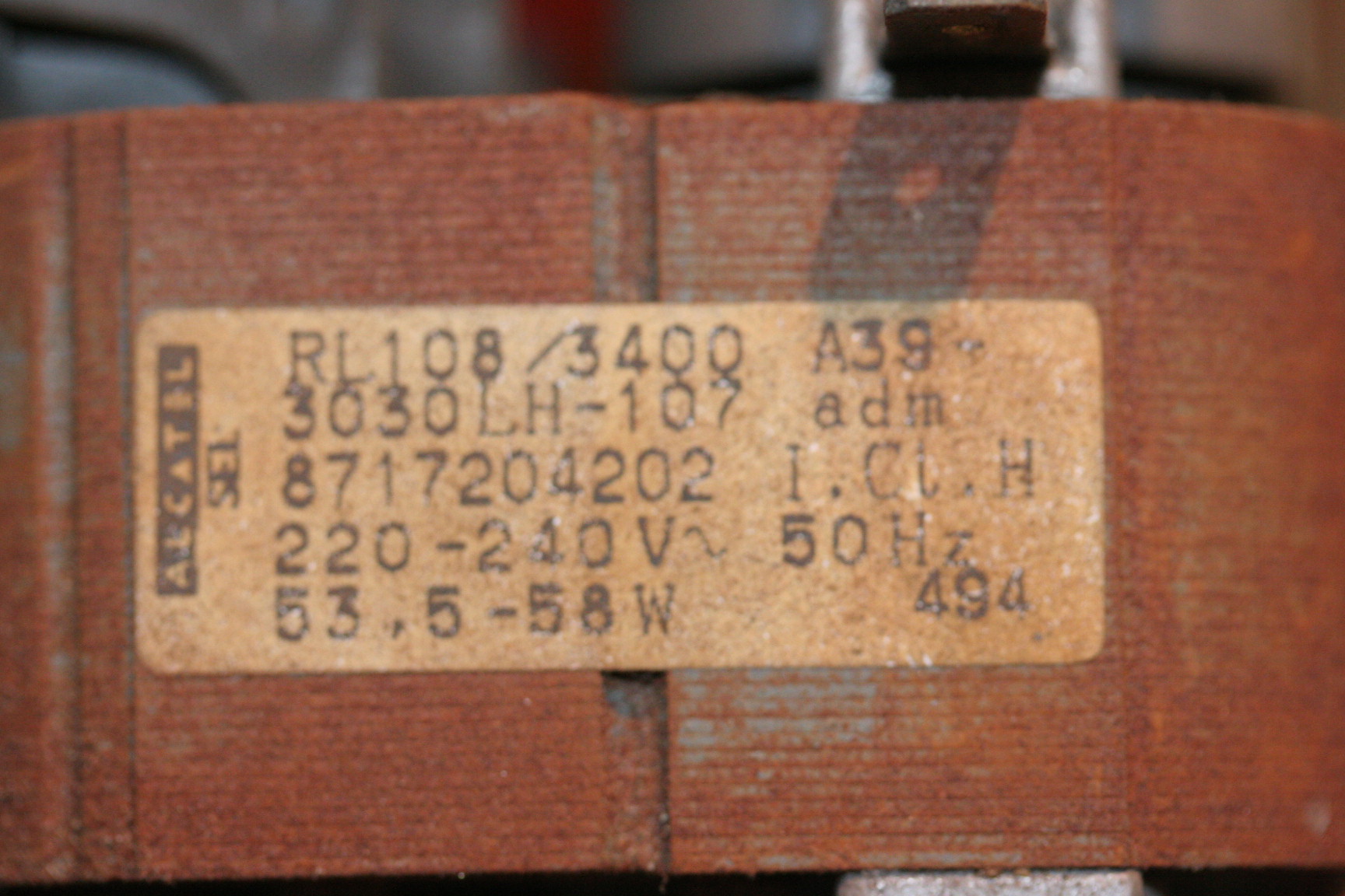

Spotvogel Geplaatst: 10 december 2005 Auteur Geplaatst: 10 december 2005 Ketel is "nog niet zo oud"; van 96, en Junkers/Bosch zou toch kwaliteit moeten zijn? Als je nagaat dat ik elders nog een Vaillant van 85, een Vaillant van 89 en een Nefit van 90 of zo heb draaien? :-)) Ik beschouwde deze thuis tot nu toe eigenlijk als luxe en nieuw! :-)) Maar ik ben met je eens dat 't er op de foto's matig uit zag..... Overigens was het huis warm toen ik thuiskwam, en de ventilator klonk al wat gezonder; ben met oliespray bezig geweest, en nu fluistert het keteltje weer! Ik denk dus dat ik helemaal niets ga vervangen..... Eerst maar 's afwachten!
skw Geplaatst: 10 december 2005 Geplaatst: 10 december 2005 Ok natuurlijk zal de ventilator wel weer even draaien met een paar druppels olie maar je moet wel in de gaten houden dat de lagers in de ventilator geen kogellagers zijn maar bronzen glijlagers die dus nu zijn uitgesleten en de olie die je er nu hebt op gespoten zal snel weg zijn omdat het nogal heet wordt omdat het een rookgasventilator is. Dus ik zou als ik jou was zo snel mogelijk een nieuwe ventilator zien te krijgen. PS stuur even mail dan geef ik je leverancier.
Spotvogel Geplaatst: 10 december 2005 Auteur Geplaatst: 10 december 2005 O.K. graag!Stuur svp maar PM; dan heb ik het adres als het nodig mocht blijken; misschien valt het mee met de lagertjes.. Het ding was volgens mij vast komen te zitten omdat er nogal wat wit/blauwe troep uit het afvoerkanaal was gekomen, op het branderbed enzo. Isolatiemateriaal neem ik aan? Als ik hard tegen die pijp sla komt er nog steeds wat uit.....
skw Geplaatst: 10 december 2005 Geplaatst: 10 december 2005 Dat gruis wat uit je rookgasafvoer komt dat zal aluminiumoxyde zijn. Dit komt omdat je rookgasafvoer waarschijnlijk condenseerd als je ketel net is opgestart. Maar dit komt normaal gesproken niet bij de lagers van de ventilator.
