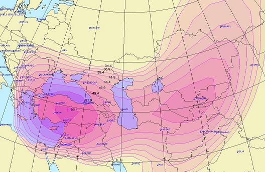

Gast Geplaatst: 18 december 2005 Geplaatst: 18 december 2005 Bijna iedereen in Nederland kan de Westbeam van Turksat 42 Oost ontvangen. Deze Westbeam is voor een gedeelte op West-Europa gericht. Er is echter ook een Eastbeam die vooral op Turkije en Aziatische landen gericht is. Zie ook het volgende plaatje: Ik heb steeds gedacht dat voor ontvangst van deze Eastbeam in Nederland hele grote schotels (van enkele meters doorsnede) noodzakelijk zouden zijn. Groot was mijn verbazing toen ik bemerkte dat met mijn 120 cm. no name schotel en MTI AP82-XT2N twin lnb de volgende transponders/zenders ontvangen konden worden: 11734 H - 3290 SR - 3/4 FEC Eurasiasat Promo 11753 H - 3000 SR - 7/8 FEC Avrasya TV 11760 H - 5925 SR - 3/4 FEC Show TV 11800 H - 2400 SR - 5/6 FEC ANS TV Ik neem aan dat ik niet de enige in Nederland ben die deze zenders kan ontvangen. Geïnteresseerd ben ik dan ook wie waar en met welke satellietontvangstinstallatie deze (en wellicht nog andere) transponders/zenders van de Eastbeam kan ontvangen. Met vriendelijke groeten <img src="/forums/images/graemlins/wink.gif" alt="" /> sattaz

Spotvogel Geplaatst: 19 december 2005 Geplaatst: 19 december 2005 Sattaz, dat jij wat van de eastbeam kan ontvangen verbaasd me niet zo veel, immers, je schotel staat in Helmond? Alles wat je oostelijker en zuidelijker opschuift scheelt gigantisch! Ik als westerling krijg met moeite één analoog kanaaltje zichtbaat met LT vol aan op m'n 100cm Gibertini. Tenminste, vroeger, heb er lang niet meer naar gekeken; was dat indiase kanaal geloof ik... Ter verduidelijking: is altijd leuk wanneer Turkse "satellietexperts" die zelf in Z.Duitsland wonen op bezoek komen bij hun familieleden in W.Nederland bij het schotelen willen helpen: "laat mij maar even", zegen ze dan, lopen naar de $#@%!%#$#@#! voor een goedkoop 80CM schoteltje en zijn dan stomverbaasd dat ze slechts de helft van de westbeam zien! :-))
Gast Geplaatst: 19 december 2005 Geplaatst: 19 december 2005 Nou, dat is leuk.. Ik heb die East Beam nooit geprobeerd vanwege de belichting op Oost Europa en Azie. Nu heb ik die transponders toch eens geprobeerd hier en ik ontvang ze notabene met zwaar bewolkt weer en lichte sneeuwval met blokvrij beeld. Op SHOW TV heb ik 26% quality en een blokvrij stabiel beeld. Met de oude vertrouwde Hummer 5400. Met een 1,20 mtr prime focus en 0,3 Quattro Invacom. Er staat 0,3 dB op maar ik denk dat het in werkelijkheid zo´n 1 dB is. Met een Humax 5400 en een Humax F1VACI. Lokatie 60 km ten zuiden van Frankfurt/M.
Spotvogel Geplaatst: 19 december 2005 Geplaatst: 19 december 2005 Lokatie 60 km ten zuiden van Frankfurt/M. Dat zeg ik! :-))
Gast Geplaatst: 19 december 2005 Geplaatst: 19 december 2005 Ik ontvang niet: 11753 H - 3000 SR - 7/8 FEC Avrasya TV Maar nogmaals..nu zware sneeuwval. Dus ik ga het weer proberen bij heldere hemel. Toch best wel interessant.

Gast Geplaatst: 19 december 2005 Geplaatst: 19 december 2005 Citaat: deze persoon woont in geleen en heeft een Dreambox500-s @Ballspeed, Kijk, nu wordt het interessant <img src="/forums/images/graemlins/biggthumpup.gif" alt="" /> Geleen ligt ongeveer 80 kilometer ten zuiden van Helmond. Frankfurt ligt ongeveer 300 kilometer ten zuiden van Helmond en ongeveer 200 kilometer ten zuiden van Geleen. En toch ontvangt degene die het meest zuidelijk woont zo te lezen niet de meeste transponders/zenders van de Eastbeam van Turksat 42 Oost. Dit terwijl laatstgenoemde ook nog eens een grotere schotel heeft. Ik hoop dat de persoon uit Geleen zich hier ook rechtstreeks in de discussie wil melden. Dat is toch iets gemakkelijker dan via via. Tot slot heb ik nog de vraag wat 41% signaalsterkte bij de Dreambox 500-S betekent. Ikzelf heb deze ontvanger niet. Met vriendelijke groeten <img src="/forums/images/graemlins/wink.gif" alt="" /> sattaz
Gast Geplaatst: 20 december 2005 Geplaatst: 20 december 2005 sattaz, Ik was nieuwschierig en wilde kijken hoe het vannochtend is. Niets....helemaal niets. Het sneeuwt niet meer maar de hemel is helemaal grijs. Zwaar bewolkt. Terwijl ik gisteren tijdens een sneeuwbui nog een storingsvrij beeld had. Met een signal quality van zo´n 25% Onder de 20% gaat de Humax 5400 in de knieen. Daarboven heb ik een perfect stabiel beeld. Op de westbeam: bijvoorbeeld Metro+ heb ik 100% signal quality. Vreemd. <img src="/forums/images/graemlins/confused.gif" alt="" /> Zodra ik hier een heldere hemel heb dan ga ik weer testen. Dan kan ik een duidelijk rapport afgeven zonder dat het weer van invloed is.
Gast Geplaatst: 20 december 2005 Geplaatst: 20 december 2005 Dom dom dom... Er ligt sneeuw in de schotel. Eikel die ik ben. <img src="/forums/images/graemlins/grin.gif" alt="" />
Skysurfer Geplaatst: 20 december 2005 Geplaatst: 20 december 2005 Hier op de Veluwe met 1.10 m geen enkel signaal op die tp's. Skysurfer
Mister HaCk Geplaatst: 20 december 2005 Geplaatst: 20 december 2005 Is hier helemaal niet te ontvangen, de beam begint iets voor turkije en strekt zicht uit over azie. Helaas niet deze kant op
Gast Geplaatst: 20 december 2005 Geplaatst: 20 december 2005 Citaat: Hier op de Veluwe met 1.10 m geen enkel signaal op die tp's. Skysurfer @Skysurfer, Op dit moment heb ik (nog) ontvangst op de volgende transponders: 11734 H - 3290 SR - 3/4 FEC Eurasiasat Promo 11760 H - 5925 SR - 3/4 FEC Show TV Met vriendelijke groeten <img src="/forums/images/graemlins/wink.gif" alt="" /> sattaz
Gast Geplaatst: 20 december 2005 Geplaatst: 20 december 2005 Citaat: Is hier helemaal niet te ontvangen, de beam begint iets voor turkije en strekt zicht uit over azie. Helaas niet deze kant op @Mister HaCk, In Heerlen is niets te ontvangen begrijp ik. Welke satellietontvangstinstallatie en met name welke (maat) schotel heb jij? Mwr vriendelijke groeten <img src="/forums/images/graemlins/wink.gif" alt="" /> sattaz
