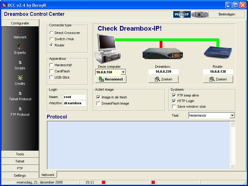

peterksr Geplaatst: 21 december 2005 Geplaatst: 21 december 2005 hallo, ik heb een probleem met een router in combinatie met sygate persenal fire wall. Ik heb een pogramma dcc welke ik gebruik om mijn dreambox te programeren nu is het zo dat als ik het programma open dat de verbinding tussen de computer en de router groen is maar naar de dreambox rood. als ik de fire wall uitschakel is alleskeurig groen. ik voeg een schermafbeelding toe als bijlage om te laten zien wat ik bedoel. wie weet hier een oplossing voor ? gr peter 1 maal VU+ DUO +
Gast Geplaatst: 21 december 2005 Geplaatst: 21 december 2005 Volgens mij zit je met je dream in een verkeerde IP reeks. Geeft ie ook aan. Ik denk dat de IP reeks die gebruikt word van 100-200 loopt en zo te zien heeft de dream ip ; 220 Even veranderen in 190 en hij zou moeten draaien dacht ik zo...;-) <img src="/forums/images/graemlins/biggthumpup.gif" alt="" />

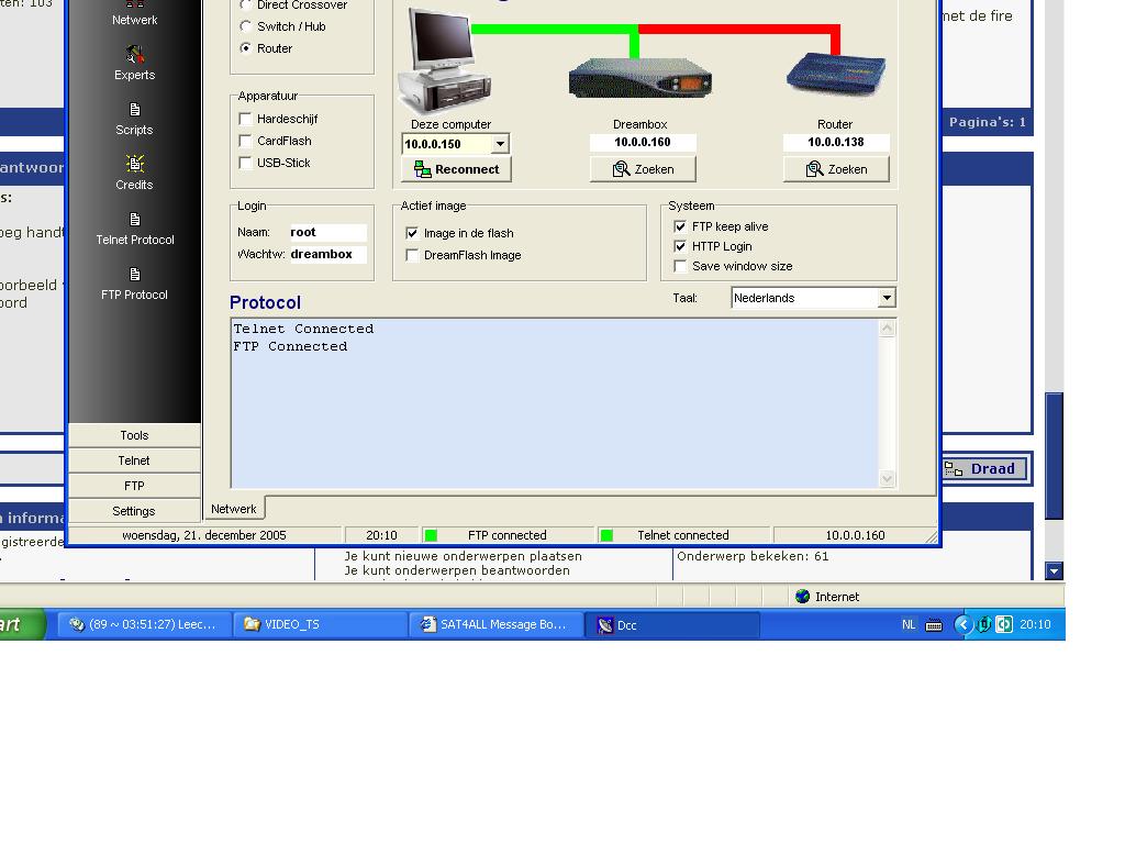

peterksr Geplaatst: 21 december 2005 Auteur Geplaatst: 21 december 2005 hallo ozzo, ik heb het ip adres op 160 gezet maar hij blijft het niet doen met de fire wall ingeschakeld . gr peter 1 maal VU+ DUO +

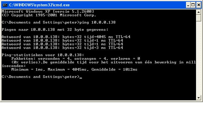

Ome Merde Geplaatst: 21 december 2005 Geplaatst: 21 december 2005 start --> uitvoeren --> cmd (enter) --> ping 10.0.0.200 (enter) als je response krijgt zit je netwerk i.i.g goed. krijg je een time-out, dan wordt je db niet gezien in je LAN. vervolgens test herhalen met een uitgeschakelde firewall. merDe deze ruimte is te huur
peterksr Geplaatst: 21 december 2005 Auteur Geplaatst: 21 december 2005 ping met fire wall ingeschakeld 1 maal VU+ DUO +
Ome Merde Geplaatst: 21 december 2005 Geplaatst: 21 december 2005 Citaat: start --> uitvoeren --> cmd (enter) --> ping 10.0.0.200 (enter) <img src="/forums/images/graemlins/loep.gif" alt="" /> je pingt nu je router (10.0.0.138). ik twijfel niet aan je connectie, immers, je post op sat4all <img src="/forums/images/graemlins/anoniem.gif" alt="" /> merDe deze ruimte is te huur

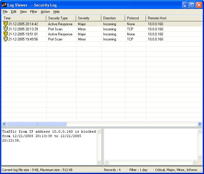

peterksr Geplaatst: 21 december 2005 Auteur Geplaatst: 21 december 2005 sorry ik had het dreambox ip verandert en dat is groen maar deze ping is van mijn router die het nu dus niet meer doet met de fire wal aan peter de fire wall geeft aan dat er bij een portscan een atack is gezien en blokkeerd de boel dan 1 maal VU+ DUO +
peterksr Geplaatst: 21 december 2005 Auteur Geplaatst: 21 december 2005 na een printscreen van de log van de fire wall 1 maal VU+ DUO +
JaNuZz Geplaatst: 21 december 2005 Geplaatst: 21 december 2005 kun je dat ipnr niet instellen in de safe hosts lijst van je firewall?
peterksr Geplaatst: 22 december 2005 Auteur Geplaatst: 22 december 2005 waar zou dat in te stellen zijn in dit programma ? gr peter 1 maal VU+ DUO +
JaNuZz Geplaatst: 22 december 2005 Geplaatst: 22 december 2005 Tools, advanced rules, add rule volgens de handleiding <img src="/forums/images/graemlins/wink.gif" alt="" /> hier kun je in het tabblad hosts ipnr's instellen etc zie http://smb.sygate.com/support/userguides/spf/spf55_userguide.pdf pagina 64 grt, Jan
