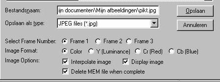

trust Geplaatst: 29 december 2005 Geplaatst: 29 december 2005 Citaat: p.s. geen spice plaatjes uploaden Zelfs die van Bibel TV gaan niet . <img src="/forums/images/graemlins/grin.gif" alt="" /> Ik heb het ook geprobeerd met beide ingesteld op 9600 maar ook hiermee start de Nokia opnieuw op. Gebruik jij dezelfde instellingen ? (bijlage) Het verschil tussen theorie en praktijk is mijn uitdaging . Octagon SF8008 4K Edision Primo IP S2 Dr.HD F16 1.8 m ChannelMaster Offset in tuin 53º E - 45º W Jaeger SMR 1224 Usals met 5 Lnb wisselaar 2x Ka - Ku - C band Lin / Circ 1.2 m Echostar Offset aan schuur 53º E 34.5 W Twoteck Twinrotor met 3 Lnb wisselaar Ku - Ku low - Ka
metropar Geplaatst: 30 december 2005 Geplaatst: 30 december 2005 wim ik gebruik precies de zelfde instellingen , en win98se op pc alleen andere software solosammy maar of dat zoveel uitmaakt? en gebruik de dvb edit versie van satlook dus zou bij jou ook gewoon moeten werken heb ook nog even na de com poort instellingen in de bios gekeken zowel 1 als 2 staan hier op auto gr metropar VU+ DUO met Blackhole 1.7.8 +hbbtv .dreambox7000,500plus,nokia 9500, nokia9600 ,dbox2

trust Geplaatst: 31 december 2005 Geplaatst: 31 december 2005 And here are the results : Nokia 1 : Solosammy (DVBK) : Grabben zonder problemen . Nokia 2 : DVB 2.00.0 Beta8 NP49 : Grabben zonder problemen . Nokia 3 : NoOneManIt 1.2 : Bij grab poging , steeds rebooten . Com 1 of 2 maakt geen verschil . Ik heb wel verschillen gezien in menu-9-6 (data download) Nokia 1 en 2 : Optie 1 Log PID : 0000 >PC Nokia 3 Optie : 1 Log PID : 1FFF >PC Na deze ook op 0000 te hebben gezet (en gesaved) , weer een grab poging gedaan en weer REBOOT <img src="/forums/images/graemlins/biggthumpdown.gif" alt="" /> hierna stond er weer 1FFF Bij de NoOneManIt versie ontbreekt optie 7 -Autostart: OFF / ON Deze stond bij de DVBK en Beta 8 op OFF , maar ook in stand ON ging het grabben goed . Om hardware verschillen uit te sluiten (settingslijsten en firmware waren normaal in de Nokia 3 te veranderen , dus aan de serieele aansluiting lag het niet ) heb ik de Beta 8 erin gezet . Hiermee was grabben wel mogelijk ! Is er iemand bij wie het grabben met NoOneManIt 1.2 serieel wel lukt ? Morgen zal ik NoOneManIt 1.3 eens proberen . Het verschil tussen theorie en praktijk is mijn uitdaging . Octagon SF8008 4K Edision Primo IP S2 Dr.HD F16 1.8 m ChannelMaster Offset in tuin 53º E - 45º W Jaeger SMR 1224 Usals met 5 Lnb wisselaar 2x Ka - Ku - C band Lin / Circ 1.2 m Echostar Offset aan schuur 53º E 34.5 W Twoteck Twinrotor met 3 Lnb wisselaar Ku - Ku low - Ka
