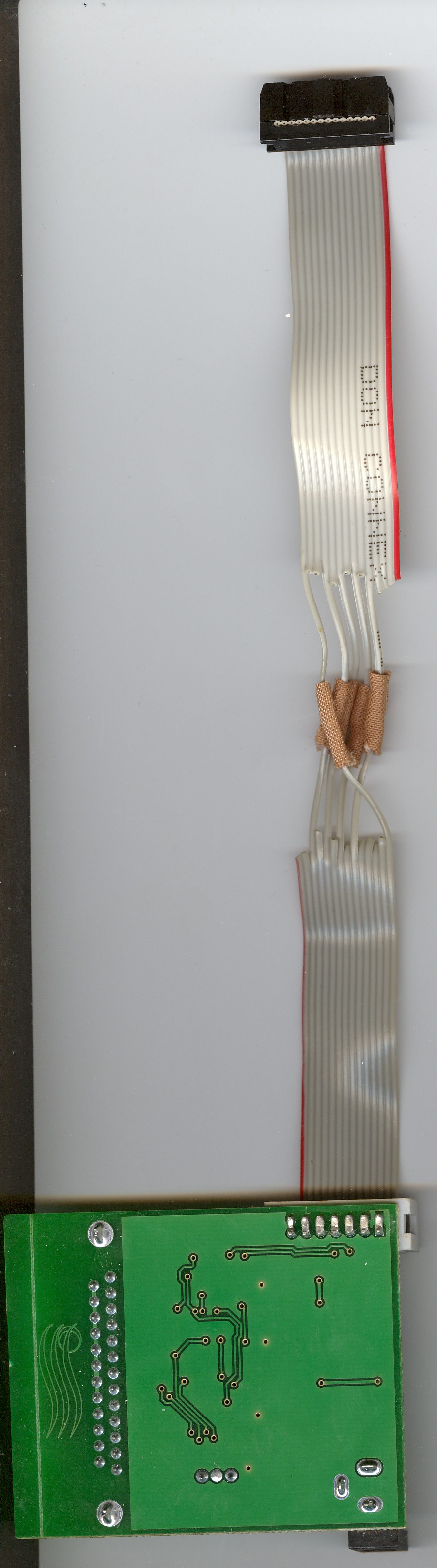

wammeswaggel Geplaatst: 7 januari 2006 Geplaatst: 7 januari 2006 Dit is het kabeltje dat ik zelf in elkaar heb geflanst(zie bijlage). Let wel: deze is alleen voor de CAS1 en Xtreme. Mvg, wammes. Ik lees veel dus ik hoef niet veel te posten.

Gast Geplaatst: 8 januari 2006 Geplaatst: 8 januari 2006 Let wel op als er een cas 1 (cas interface plus) wordt aangeschaft. Het aansluitschema voor de pin bezetting op het moederbord en de interface (7 ipv. 14, voor 14 is er, niet voor 7 pins op de cas)) zijn lastig te vinden. Ben er ook nog steeds niet 100% achter hoe de pin bezettingen zijn..... <img src="/forums/images/graemlins/confused.gif" alt="" /> Wel zijn er genoeg welwillenden op dit forum die graag willen helpen hiermee. <img src="/forums/images/graemlins/xyxthumbs.gif" alt="" /> Hiervoor nogmaals mijn dank. Wordt vervolgd..... <img src="/forums/images/graemlins/biggthumpup.gif" alt="" />
