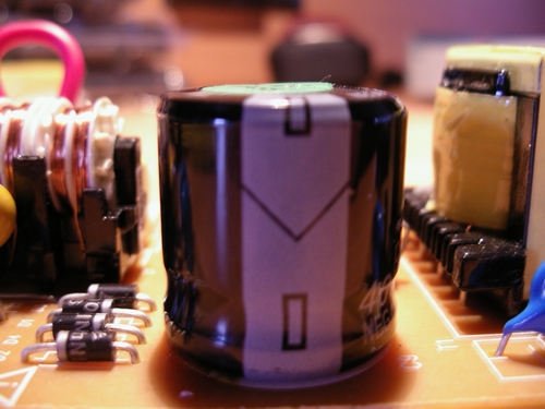

the boss Geplaatst: 29 december 2005 Auteur Geplaatst: 29 december 2005 Elco staat niet echt bol,zie foto. Maar zal hem zo eens doormeten. Spanning over elco is 305 volt. Bedankt voor de info Grtz. Dreambox 8000 HD PVR 500GB SSD Triax 78 cm - Inverto black ultra twin-lnb - Moteck SG 2100 op 30 mtr boven n.a.p.

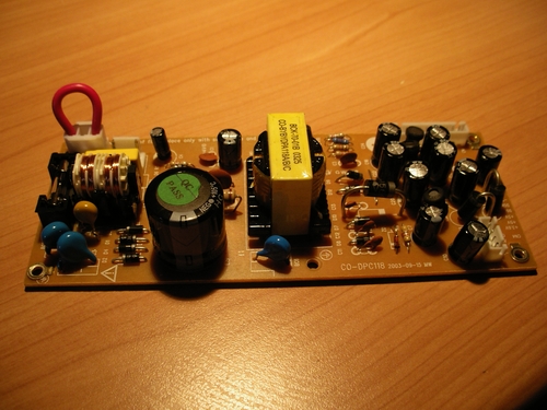

the boss Geplaatst: 29 december 2005 Auteur Geplaatst: 29 december 2005 Hier ook nog ff een foto van de hele print. Grtz. Dreambox 8000 HD PVR 500GB SSD Triax 78 cm - Inverto black ultra twin-lnb - Moteck SG 2100 op 30 mtr boven n.a.p.
Steve Geplaatst: 29 december 2005 Geplaatst: 29 december 2005 meer foto`s nemen,dichterbij en ook van boven af (zo duidelijk mogelijk
the boss Geplaatst: 29 december 2005 Auteur Geplaatst: 29 december 2005 Dichterbij kon ik niet komen met de camera. Zal zo ook even de spanningen op CN4 meten. Hier alvast de foto`s. Grtz. 1049774-dvdspeler.zip Dreambox 8000 HD PVR 500GB SSD Triax 78 cm - Inverto black ultra twin-lnb - Moteck SG 2100 op 30 mtr boven n.a.p.
the boss Geplaatst: 29 december 2005 Auteur Geplaatst: 29 december 2005 Heb spanningen op CN 4 nagemeten,die zijn allemaal aanwezig,alleen ze zijn een stuk lager waar 5 volt = 3.99 volt en 12 volt = 11.1 volt. Zal die C20 even vervangen,als ik er nog 1 heb liggen. Bedankt voor de info Steve. Grtz. Dreambox 8000 HD PVR 500GB SSD Triax 78 cm - Inverto black ultra twin-lnb - Moteck SG 2100 op 30 mtr boven n.a.p.
the boss Geplaatst: 29 december 2005 Auteur Geplaatst: 29 december 2005 Heb C 20 er ff uitgesoldeerd en inderdaad was ie lek,zat al rommel aan de print,zie foto`s. Had de goeie waarde niet meer liggen,maar ga proberen om die vanavond nog te kopen. Grtz. 1049824-lek.zip Dreambox 8000 HD PVR 500GB SSD Triax 78 cm - Inverto black ultra twin-lnb - Moteck SG 2100 op 30 mtr boven n.a.p.
the boss Geplaatst: 29 december 2005 Auteur Geplaatst: 29 december 2005 Heb nieuwe C 20 van 1000 uf 10 volt erin gesoldeerd en hij werkt weer. <img src="/forums/images/graemlins/xyxthumbs.gif" alt="" /> Bedankt voor de tips heren,vooral Steve bedankt voor de snelle respons en weer een goede analyse <img src="/forums/images/graemlins/super.gif" alt="" /> Grtz. Dreambox 8000 HD PVR 500GB SSD Triax 78 cm - Inverto black ultra twin-lnb - Moteck SG 2100 op 30 mtr boven n.a.p.
