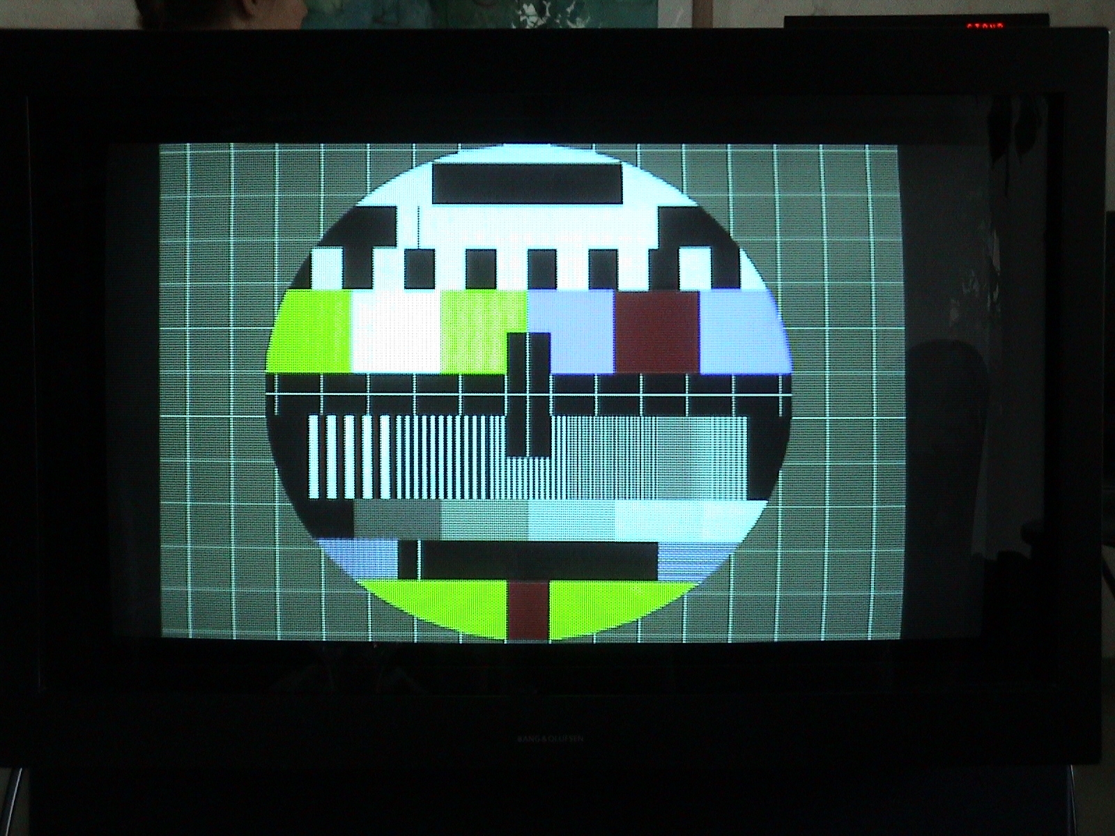

Karlosax Geplaatst: 6 januari 2006 Auteur Geplaatst: 6 januari 2006 misschien kun je op bijgaande foto van het scherm iets in die richting ontdekken ik heb het toestel inmiddels niet meer in huis.
Gast Geplaatst: 6 januari 2006 Geplaatst: 6 januari 2006 Oefff dat is goed mis..lijkt me een fout in de PAL decoder. Burst-switch..(vanwege de horizontale strepen). In die richting moet het te zoeken zijn. Ik neem aan dat dit beeld via de antenne of CVBS ingang komt en niet via SCART RGB. Is zeker niet de beeldbuis. Onzin. Zou namelijk één der kanonen een fout hebben, dan moet in geval van een kathode probleem het wit niet meer wit zijn maar sterk verkleuren. In geval van een Wehnelt probleem zou het zwart en grijs een verkleuring geven en dat is hier ook niet het geval. Beeld heeft nog zeer goede focusering ook in de hoeken. Dit moet te reparen zijn. Als je hem niet meer wilt hebben kom ik hem graag ophalen. <img src="/forums/images/graemlins/grin.gif" alt="" />
Gast Geplaatst: 6 januari 2006 Geplaatst: 6 januari 2006 Zoals ik eerder las is rood er volgens mij niet uit. Beeldbuis doet het in die zin wel. Maar een reparateur moet toch iets meer kunnen zeggen.
Karlosax Geplaatst: 7 januari 2006 Auteur Geplaatst: 7 januari 2006 Ik sta op het punt om het toestel in te ruilen... in feite is de deal al bijna rond,maar ik zal informeren hoe ze er bij B&O mee omgaan, afvoeren of recyclen?Wat is is het apparaat nog waard ? gelet op bovenstaande defecten en leeftijd. <img src="/forums/images/graemlins/lezen.gif" alt="" /> Ohja, het testbeeld van de foto is doormiddel van een DVD in een vrijstaande Sony-DVD-player verbonden met een scart kabel op het scherm getoverd.
percies Geplaatst: 7 januari 2006 Geplaatst: 7 januari 2006 Hmmm, waarschijnlijk heb je dus een "markI" avant, bij dit type is de beeldbuis niet meer leverbaar. Deze wordt dan vervangen door een w66erf002x14. mechanisch past deze niet in de kast van je TV , en wordt deze ook nog mechanisch omgebouwd, samen met een nieuwe hsp en beeldbuis print. Als je nu een "markII" avant hebt, zit daar reeds een nieuwe type buis in, die op de dag van vandaag nog leverbaar is. 800 euro voor de markI zal wel kloppen, terwijl je voor de markII buis veel goedkoper uit bent.
