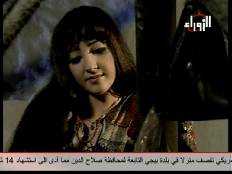

Gast Geplaatst: 3 januari 2006 Geplaatst: 3 januari 2006 Citaat: Hallo sattaz welke kun je dan (net) niet ontvangen want ik kom op 27 tv kanalen inclusief die (vaste) feed kanalen op 12.664 V 29.999 ik zit toch noch een stuk noordelijker en hier komt alles toch nog tussen de 55 en 88% binnen op de echostar. mvgr dischdriver @dischdriver, Ik heb de gecodeerde kanalen niet meegeteld. Tel ik die wel mee dan kom ik op 34 televisiekanalen. Het gaat met name om deze: 11044 H - FNS + DATA KP 11158 V - MINSK TV 12664 V - FEED4 + ERTU + CH1SCR +CH2SCR + N Drama + ART Feed + Line 1 + Line 2 Ik zie dat ik nu zelfs 23 ongecodeerde televisiekanalen kan ontvangen. Gisteren lukte 12643 V - 2170 SR - 3/4 niet. Nu lukt dit televisiekanaal: Al Zawraa nog net. Deze transponder/zender is nog een stuk zwakker dan die van 12664 V. Kun jij 12643 V ook ontvangen (en hoe goed)? Met vriendelijke groeten <img src="/forums/images/graemlins/wink.gif" alt="" /> sattaz

Gast Geplaatst: 3 januari 2006 Geplaatst: 3 januari 2006 sattaz ik heb hem binnen op 45 a 55% . AL ZAWRAA op 12643 V 2170 ik heb er nog een fotootje van (zie bijlage) mvgr dischdriver <img src="/forums/images/graemlins/xyxthumbs.gif" alt="" />
Gast Geplaatst: 3 januari 2006 Geplaatst: 3 januari 2006 Citaat: sattaz ik heb hem binnen op 45 a 55% . AL ZAWRAA op 12643 V 2170 ik heb er nog een fotootje van (zie bijlage) mvgr dischdriver <img src="/forums/images/graemlins/xyxthumbs.gif" alt="" /> @dischdriver, Bij mij is de kwaliteit op de Echostar AD3000IP ongeveer 42%. Ik heb de kwaliteit van de Echostar vermeld omdat ik vermoed dat dat ook de ontvanger is waarmee jij gemeten hebt. Zo valt het tenminste nog te vergelijken. Wellicht dat mijn signaal iets gedempt wordt door bomen. Tussen ongeveer 50 en 65 Oost heb ik last van bomen. Er zijn wel enkele "gaten" tussen maar waar die zich precies bevinden is moeilijk te bepalen. Met vriendelijke groeten <img src="/forums/images/graemlins/wink.gif" alt="" /> sattaz

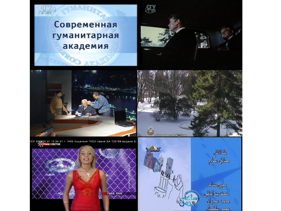

Gast Geplaatst: 4 januari 2006 Geplaatst: 4 januari 2006 hallo heren schotelaars Ik had nog even een paar beeldjes geschoten van van de volgende transponders. (zie bijlage) 11.030 V 3.749 ctpaha cobetob 11.095 V 10.500 kultura 11.182 V 11.111 sgu tv + sgu tv2 12.664 V 29.999 esca 1 + jsc Feed deze transponder is een stuk zwakker dan de rest, De kanalen line 1+2 , Feed 1+2+4, Al-Majd Feed, ERTU,Ndrama,CH1SCR,CH2SCR ART Feed zijn zwart of testbeeld of gecodeerd van laatst genoemde transponder.
