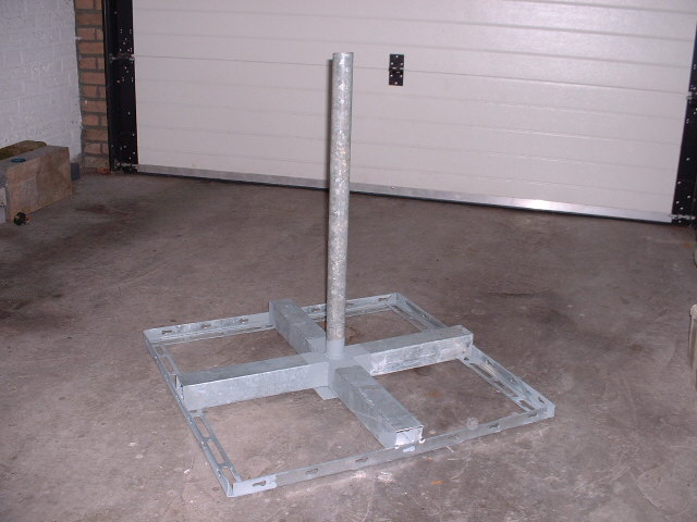

Kilometervreter Geplaatst: 14 januari 2006 Geplaatst: 14 januari 2006 De titel zegt het al... Vanmorgen van wat hoek- en kokerprofiel (verzinkt afval van de baas)een tegelvoet in elkaar gelast. De tegels passen er mooi in maar ik vraag me af hoeveel tegels ik nodig heb om een 80cm wok netjes op z'n plaats te houden. Ik las in een ander draadje wel het een en ander maar geen details hierover. Hoeveel tegels heb jij in je tegelvoet i.c.m. je schotel? Gr. Rene Echostar 5020 PVR + Strong 8000 +80 cm Wok + Motor+Alps Twin LNB + Abo+X-cam+Aston 1.5

Kilometervreter Geplaatst: 14 januari 2006 Auteur Geplaatst: 14 januari 2006 Volgens mij moet het met 8 zeker lukken. De voet alleen weegt in mijn geval nogal wat. Zie bijlage Gr. Rene Echostar 5020 PVR + Strong 8000 +80 cm Wok + Motor+Alps Twin LNB + Abo+X-cam+Aston 1.5

Kilometervreter Geplaatst: 15 januari 2006 Auteur Geplaatst: 15 januari 2006 De tegelvoet wordt niet voorzien van motor.(Hij is voor mijn moeder die alleen maar Astra kijkt) Als dat wel het geval was geweest had ik een andere oplossing gekozen om de paal waterpas te stellen. O ja,ze zijn niet bestellen. Het materiaal was al verzinkt, de lasnaden heb ik bijgewerkt met koudzinkverf. Daar heb ik goede ervaringen mee.Het is natuurlijk nooit zo goed als een zinkbad maar het kost dan ook niets. Gr. Rene Echostar 5020 PVR + Strong 8000 +80 cm Wok + Motor+Alps Twin LNB + Abo+X-cam+Aston 1.5

Kilometervreter Geplaatst: 17 januari 2006 Auteur Geplaatst: 17 januari 2006 Hallo, De afmetingen die ik heb toegepast zijn : 700mm x700mm (4 vakken van 320x320 mm met een frame van koker 60 mm in het midden) Het stukje buis is rond 41.5 mm. L:600 Toevallig vanavond alvast 4 tegels (30cmx30cm) in de "voet" gelegd en ik moet zeggen het staat al superstevig. Als de wok erop staat (80cm) ga ik het opnieuw proberen. Gr. Rene <img src="/forums/images/graemlins/xyxthumbs.gif" alt="" /> Echostar 5020 PVR + Strong 8000 +80 cm Wok + Motor+Alps Twin LNB + Abo+X-cam+Aston 1.5
