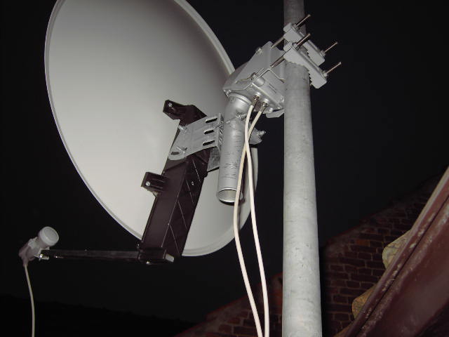

Gast Geplaatst: 16 januari 2006 Geplaatst: 16 januari 2006 Heb nog een dwaas vraagje mischien.De hoogte van de ophanging van de schotel aan de paal van de motor,zou dit verschil kunnen maken???Heeft daar al eens iemand over nagedacht??Zou dit een verschil kunnen maken??Zie bijlage als het Chinees is wat Ik bedoel
Gast Geplaatst: 16 januari 2006 Geplaatst: 16 januari 2006 Citaat: Heb nog een dwaas vraagje mischien.De hoogte van de ophanging van de schotel aan de paal van de motor,zou dit verschil kunnen maken???Heeft daar al eens iemand over nagedacht??Zou dit een verschil kunnen maken??Zie bijlage als het Chinees is wat Ik bedoel ik denk van niet; maar ben het niet zeker. kun je al arabsat ontvangen nu?
Gast Geplaatst: 16 januari 2006 Geplaatst: 16 januari 2006 dat gaval met de sirius werkt perfect,zoals beschreven.Als Ik nu naar de arabsat ga,hoor Ik de motor draaien naar 30graden maar heb Ik geen signaal en geen kwaliteit.Dan mag ik doen wat Ik wil op die positie maar dan gebeurt er niets.
Gast Geplaatst: 16 januari 2006 Geplaatst: 16 januari 2006 Citaat: dat gaval met de sirius werkt perfect,zoals beschreven.Als Ik nu naar de arabsat ga,hoor Ik de motor draaien naar 30graden maar heb Ik geen signaal en geen kwaliteit.Dan mag ik doen wat Ik wil op die positie maar dan gebeurt er niets. Is het niet arabsat 26E? Weet je zeker dat je op 30E zit; anders zou je de motor een paar graden naar het westen moeten draaien en het zou moeten werken.
