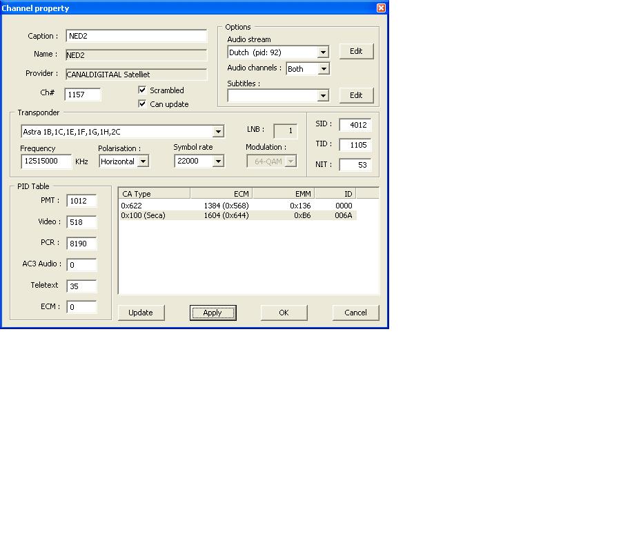

In de channel property Ned2 staat:
CA type ECM EMM ID
0x622 1384 0x568 0x136 0000
0x100 seca 1604 0x644 0xB6 006a
0x100 seca 1631 0x65f 0xB6 006c
Vreemd,bij mij staan er maar 2 regels.De 006a id moet je hebben.Als je daar eens op klikt en dan apply.Bijgevoegd even een channel property van mjn ned2.
Misschien heb ik het wel helemaal mis,maar ik kijk gewoon even wat het verschil is tussen ons.Heb op het moment geen poorman draaien.Momenteel alleen de csc plugin.
