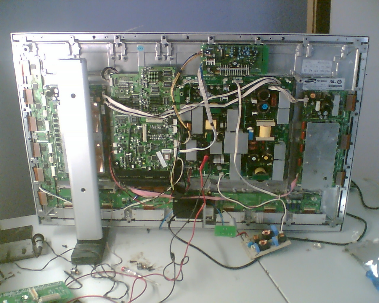

Gast Geplaatst: 7 april 2006 Geplaatst: 7 april 2006 goeiedag, inmiddels al 3mnd verder:-) heb er heel wat uurtjes in lopen meten en doen,zonder enig resultaat. kan geen defecte onderdelen ontdekken <img src="/forums/images/graemlins/frown.gif" alt="" /> ook de afstands bediening is niet zo makkelijk aan te komen. +punt is wel dat ik er denk ik niks voor de tv hoef te betalen. ik had even een klein vraagje(denk dat ik nu vreselijk ga vloeken in de kerk maar waag het er toch op <img src="/forums/images/graemlins/wink.gif" alt="" />) is het erg schadelijk als ik de 2 relais die de tv aanschakeld eventjes doorverbind,om te kijken wat ie doet? zal er even een foto van het chassies bij plaatsen,in de hoop dat iemand toch het chassies herkent en miss. een oplossing weet. heb alle spanningen (zoals VS,VA e.d) gemeten en deze kloppen allemaal precies. BVD! <img src="/forums/images/graemlins/xyxthumbs.gif" alt="" /> [afbeelding]http://www.picfury.com/e/Afb013-1.html[/afbeelding]

Gast Geplaatst: 9 april 2006 Geplaatst: 9 april 2006 Bij Nedis verkopen ze een afstandsbediening die via de computer te programmeren is voor naar hun zeggen 70.000 verschillende toestellen. Ze brengen ook regelmatig updates uit. Misschien zit jouw toestel daarbij? (rc konig-supermaster) Relais overbruggen is echt geen wijs idee....
Gast Geplaatst: 11 april 2006 Geplaatst: 11 april 2006 relais overbruggen heb ik al geprobeert,tv gaf een paar seconden langer beeld,maar viel alsnog weer uit. er staat nu een samsung op internet met een gebarsten scherm,miss dat daar dezelfde onderdelen in zitten.. die ab heb ik vaker van gehoord. zal #### wel eens bellen of ze kunnen kijken of videoseven ook in die lijst staat. als dat zo is bestel ik de ab.
