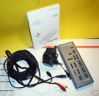

peldoman Geplaatst: 21 januari 2006 Geplaatst: 21 januari 2006 Is er iemand die een sennheiser lucas bezit, of er ervaring mee heeft? Ik heb een vraag over de aansluiting op mijn hifi set. peldoman MaxPlus /TF6000cok/ triax 78cm TF5300k pvr.
peldoman Geplaatst: 22 januari 2006 Auteur Geplaatst: 22 januari 2006 Ik heb een Sharp cd-dp2500h steroset. Aangesloten op mijn Philips schotel ontvanger, en op de dvd speler. Als ik de Lucas op de steroset aansluit hoor ik over de koptelefoon niets. Testsignaal doet wel. Muziek blijft over de boxen komen. Ik heb beide aansluitingen geprobeerd . Sluit ik hem op de schotel-ontvanger aan dan doet ie het wel, maar dat is alleen de tv. 2 maal video/aux aansluiting op de stero. Of ik doe iets fout, of het kan niet met deze set. MaxPlus /TF6000cok/ triax 78cm TF5300k pvr.
Gast Geplaatst: 22 januari 2006 Geplaatst: 22 januari 2006 dat zal niet gaan, de video/aux poortjes op je audio set zijn ingangen en geen uitgangen. De Lucas heeft een pre-amp uit nodig of een tape monitor aansluiting, deze zitten meestal alleen op de wat betere versterkers en niet op woonkamer autoradio's zoals jouw setje helaas.
peldoman Geplaatst: 22 januari 2006 Auteur Geplaatst: 22 januari 2006 Klopt het zijn ingangen, er zit wel een digitale CD uitgang op, maar of dat een oplossing is. Trouwens woonkamer auto-radio,s ik heb een dure NAD set gehad maar die blijft achter bij deze Sharp, het is maar wat je goed vindt. Dan zet ik de Lucas maar te koop. Bedankt Beemer. MaxPlus /TF6000cok/ triax 78cm TF5300k pvr.
Gast Geplaatst: 23 januari 2006 Geplaatst: 23 januari 2006 Als ik de specs. zie dan zou ik eerder de NAD de deur uitgooien. Had NAD gehad en blij dat ik ervan af ben. Zit er aan de headset een jackplug of tulp stekkers ?
peldoman Geplaatst: 24 januari 2006 Auteur Geplaatst: 24 januari 2006 Aan de headset zit een jackplug. Aan de kabel van de Lucas 2 tulp stekkers en een aansluiting voor de adapter. De koptelefoon gaat direct aan de Lucas. Vindt het vreemd dat het alleen werkt met een set die uitgangen heeft. MaxPlus /TF6000cok/ triax 78cm TF5300k pvr.
