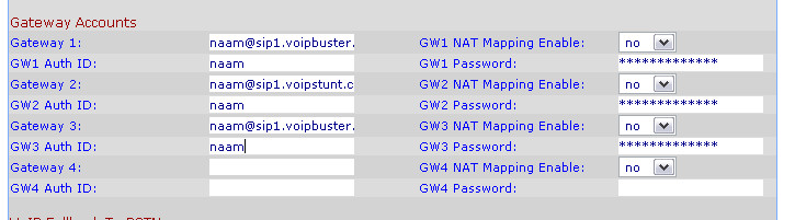

Gast Geplaatst: 29 januari 2006 Geplaatst: 29 januari 2006 heb de aanpassingen gedaan maar nog altijd hetzelfde liedje de volgende instellingen heb ik bij gateway accounts ingevuld zie bijlage. hier zal wel iets niet correct aan zijn.

Gast Geplaatst: 30 januari 2006 Geplaatst: 30 januari 2006 aahh <img src="/forums/images/graemlins/smile.gif" alt="" /> maar de pstn lijn en de line 1 ingestelde sipaccount werkt al lang alleen een tweede en derde account niet bv voipstunt. het dailplan werkt ook ik krijg ook een tweede kiestoon bij #2 alleen geen verbinding omdat naar mijn inzien geen tweede account geregistreerd is.in het eerste scherm zie ik ook alleen maar de gegevens van line 1 en de pstn lijn kijk ik dan naar bv een voorbeeld van http://www.voipconfig.de/ dan zie ik hier line 2 enz staan.
Gast Geplaatst: 31 januari 2006 Geplaatst: 31 januari 2006 Zo nu heb ik het helemaal voor mekaar nu kan ik ook niet meer aanmelden met de eerste account steeds zegt hij Registration State: Failed kan het zijn dat de stun server eruit ligt als ik hierna ping dan ontvang ik een time-out het vreemde is wel dat als ik ping naar stun.sipdiscount.com dat hiervoor hetzelfde ip adres gegeven wordt. iemand een idee <img src="/forums/images/graemlins/confused.gif" alt="" />
