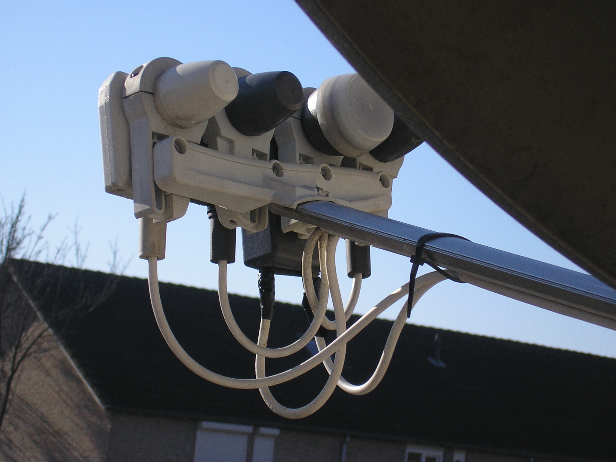

Gast Geplaatst: 28 januari 2006 Geplaatst: 28 januari 2006 Hallo, is het mogelijk om met een visiosat g4 Thor,astra en hotbird te nemen.
Gast Geplaatst: 28 januari 2006 Geplaatst: 28 januari 2006 Visiosat maakt de schotel voor ontvangst van de Astra1-positie (19,2 graden oost), Hot Bird-positie (13 graden oost) en Atlantic Bird 3 (5 graden west). Er is een optie tot het plaatsen van een vierde LNB voor de Sirius-satelliet (5 graden oost). De Thor zit op 1 graad west, dus ik vrees dat dat hiermee niet zonder meer gaat lukken.
Gast Geplaatst: 28 januari 2006 Geplaatst: 28 januari 2006 Citaat: Hallo, is het mogelijk om met een visiosat g4 Thor,astra en hotbird te nemen. Ik raad voor dergelijke opstellingen toch de Wave 55 aan...niet omdat dat nu zo'n mooie stevige schotel zou zijn want dat is meer van toepassing op Visiosat, maar omdat je er zo makkelijk veel LNB's voor kunt plaatsen!
dogeatdog Geplaatst: 29 januari 2006 Geplaatst: 29 januari 2006 misschien als je de houder van Atlanticbird kunt omdraaien. (als daar genoeg ruimte voor is) zou het moeten lukken
dogeatdog Geplaatst: 29 januari 2006 Geplaatst: 29 januari 2006 het is gelukt ik heb nu op thor-sirius-hotbird 100% ontvangst heb even niets te doen op zondagmiddag zie foto in bijlage

Gast Geplaatst: 29 januari 2006 Geplaatst: 29 januari 2006 Ik zie vier LNB's en drie posities genoemd. Is de derde op Sirius? Wat zijn de exacte signaalsterktes en signaalkwaliteit? Astra 19,2 --- 12574 H 22000 Hotbird 13,0 - 12303 V 27500 Sirius 5,0 --- 12073 H 27500 Thor 1,0 ----- 12399 H 28000 Om maar een voorbeeld te noemen...
dogeatdog Geplaatst: 29 januari 2006 Geplaatst: 29 januari 2006 klopt en heb op thor-sirius-hotbird 100% kwaliteit 90% signaal en toen ik alles aansloot had ik 60% kwaliteit op astra1 maar ik weet niet of ik hier meer uit kan halen. ik heb hem alleen voorgemonteert en alleen even gekeken of ik beeld had, hij is ook niet aangesloten oja op atlanticbird had ik ook 100% kwaliteit

John van Dreumel Geplaatst: 7 september 2006 Geplaatst: 7 september 2006 Hi, Hoewel het al enige tijd terug is dat jij deze wok geplaatst hebt wil ik toch nog even inhaken op jouw resultaat van de Visiosat + G4 beugel en de ontvangen satellieten. Origineel krijg je op een Visiosat G4 toch de Atlantic bird als meest westelijke zender? Heb je zitten knutselen met de bevestiging of heb je net zolang zitten wikken en wegen zodat je iets minder signaal hebt op Astra en Hotbird en net genoeg op Thor? Dan heb je toch consessies moeten doen aan de ontvangst op Astra en HB lijkt mij, als je al iets overhoud. Als je het geheel namelijk 3gr naar het oosten opschuift verdwijnen Astra en HB toch finaal ? Aangezien ik binnenkort ook zo'n combinatie moet plaatsen vroeg ik mij af wat je nu daadwerkelijk gedaan hebt om dit werkend te krijgen. Greetz John Er is zoveel te vragen dat ik het tóch eerst zelf probeer uit te zoeken. Dat is ook verrekte leerzaam. Mijn boxen zijn allemaal powered by PLi.
cosmos Geplaatst: 7 september 2006 Geplaatst: 7 september 2006 Ik ken zelf de volgende. Astra en Hotbird, Atlanticbird 3, Sirius 5.0 Oost Met de volgende uitbreiding. Is het dezelfde als onderstaande uitbreiding die je hebt gebruikt? DM8000 1TB HDD - ICVS + GP3 DM7025+ SC 300GB HDD/4GB CF + Dumbo - ICVS + GP3 Visiosat BIG Bisat |15°W|5°W|0.8°W|4.8°E|9°E|13°E|19.2°E|23.5°E|
John van Dreumel Geplaatst: 7 september 2006 Geplaatst: 7 september 2006 Citaat: Ik ken zelf de volgende. Astra en Hotbird, Atlanticbird 3, Sirius 5.0 Oost Maar tussen Atlanticbird en Thor zit toch nog een paar graden, dus vandaar mijn vraag. John Er is zoveel te vragen dat ik het tóch eerst zelf probeer uit te zoeken. Dat is ook verrekte leerzaam. Mijn boxen zijn allemaal powered by PLi.
cosmos Geplaatst: 7 september 2006 Geplaatst: 7 september 2006 Precies daar was ik ook benieuwd naar DM8000 1TB HDD - ICVS + GP3 DM7025+ SC 300GB HDD/4GB CF + Dumbo - ICVS + GP3 Visiosat BIG Bisat |15°W|5°W|0.8°W|4.8°E|9°E|13°E|19.2°E|23.5°E|
