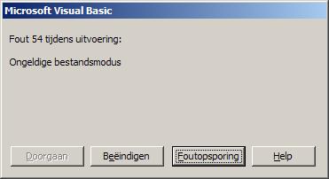

Newbie Geplaatst: 30 januari 2006 Auteur Geplaatst: 30 januari 2006 Newbier, welke versie van excell gebruik jij, bij mij werkt die ook niet. Als ik het download en open krijg ik volgende foutmelding. *** Humax 5400Z Loader H2.08 TOH 3.4_HoT EMU 10.0 Triax 110 STAB 120HH ***
newbier Geplaatst: 30 januari 2006 Geplaatst: 30 januari 2006 Hoi, Ik heb Office 2003 en het werkt prima. Groeten Newbier
Newbie Geplaatst: 30 januari 2006 Auteur Geplaatst: 30 januari 2006 Vreemd, ik heb ook office2003 en het werkt bij mij simpelweg niet. Doe je nog iets anders dan de xlt bestand downloaden? het werkt gewoon niet, echt raar. Ik heb het geprobeerd door het te verplaatsen naar mijn documenten omdat dat misschien zou helpen maar niks. *** Humax 5400Z Loader H2.08 TOH 3.4_HoT EMU 10.0 Triax 110 STAB 120HH ***

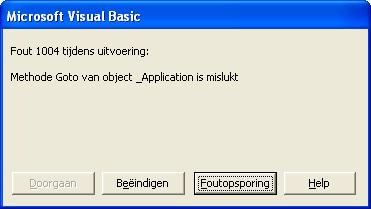

Newbie Geplaatst: 3 februari 2006 Auteur Geplaatst: 3 februari 2006 Ik blijf die foutmelding krijgen, ik weet niet waarom het hier niet werkt. raar raar raar De bedoeling is dat ik telkens een nieuwe nummer krijg als ik een nieuwe factuur aanmaak. *** Humax 5400Z Loader H2.08 TOH 3.4_HoT EMU 10.0 Triax 110 STAB 120HH ***
Hotbird Geplaatst: 3 februari 2006 Geplaatst: 3 februari 2006 Vreemd inderdaad. Ik heb de bijlage vanaf een andere computer gedownload en geprobeerd. hij doet het wel. Kun jij het met een andere pc proberen?
Newbie Geplaatst: 3 februari 2006 Auteur Geplaatst: 3 februari 2006 niet direct, vanavond kan het misschien wel, zal het op de pc voor wie het bedoeld is proberen. *** Humax 5400Z Loader H2.08 TOH 3.4_HoT EMU 10.0 Triax 110 STAB 120HH ***
