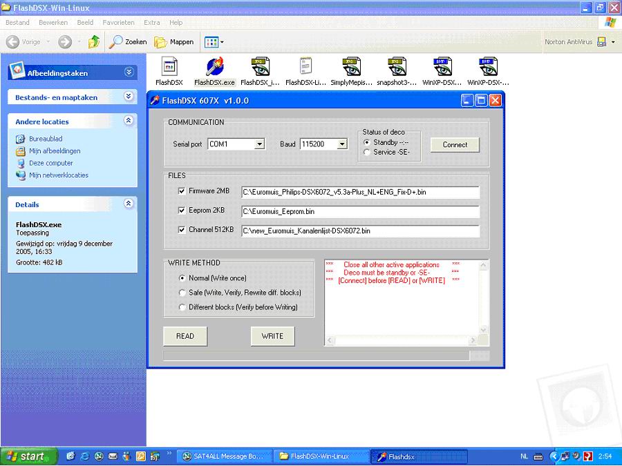

Johan45 Geplaatst: 6 februari 2006 Geplaatst: 6 februari 2006 Hoe maak en schrijf je een complete firmware 607X met FlashDSX voor Linux en Windows XP in je Philips decoder met 6071 of 6072 firmware. Wat heb je nodig. 1. Firmware bijvoorbeeld Euromuis_Philips-DSX6072_v5.3a 2. Kanalenlijst, ook wel flash512Kb genoemd. 3. Eeprom. bin deze zit bij de kanalenlijst. 4. FlashDSX 1.0.0 (werkt met Linux en Windows XP Service Pack2) 5. Seriële 1 op 1 kabel connector male / female (geen nul modem kabel) om je decoder met je PC te verbinden. Korte handleiding. Hoe maak en schrijf je een complete firmware met kanalenlijst 512Kb en eeprom in je decoder. ¤ Sluit je decoder aan op de PC met de seriële kabel. ¤ Start je PC op. ¤ Start je decoder op in standby door de powerknop in te drukken. ¤ De ledjes met de tijd of --:-- in het display branden nu flauw. ¤ Start nu het programma FlashDSX. ¤ Baud 115200 ¤ Kies bij Status of deco voor Standby. ¤ Dubbel klik op FW.bin om de euromuis firmware te laden. ¤ Dubbel klik op E.bin om de euromuis eeprom te laden. ¤ Dubbel klik op Ch.bin om de Euromuis_Kanalenlijst-DSX607x te laden ¤ Vergeet niet om drie vinkje te plaatsen in het vakje bij het laden van de data. ¤ Selecteer nu bij WRITE METHOD Normal(Write once) ¤ Druk nu op Connect. ¤ In het display van je decoder staat nu SE. ¤ Druk hierna op WRITE.. Het programma heeft onderin een balk voor de vorderingen bij het schrijven en geeft ook een percentage weer. Neem nu en lange koffie pauze. Disclamer. Je decoder flashen, .... serieel, met Oslink of met Jtag .... is niet zonder risico. Dit risico is altijd voor eigen rekening. © 2006 Johan45 Met dank aan bmt voor het beschikbaar stellen van dit programma. Je Philips decoder flashen is nu wel erg simpel geworden. <img src="/forums/images/graemlins/grin.gif" alt="" /> FlashDSX-Win-Linux.zip is te downloaden in de bijlage. 1082716-FlashDSX-Win-Linux.zip Vult u rustig aan !!!
Johan45 Geplaatst: 6 februari 2006 Auteur Geplaatst: 6 februari 2006 Snapshot FlashDSX (windows) Vult u rustig aan !!!

trust Geplaatst: 14 februari 2006 Geplaatst: 14 februari 2006 Nou , ik ben het aan het proberen . Connecten lukte , nu staat ie al 20 min op 3% en dit in het schermpje : *** Close all other active applications *** *** Deco must be standby or -SE- *** *** [Connect] before [READ] or [WRITE] *** Display of deco must show -SE- DSX6072/19A/0260CC+23/005 => Block 18 protected. Set baudrate 115200 ... OK Initializing deco ... Exit -SE- Inserting Channel into Firmware file ... CHANNEL is inserted into FIRMWARE file: _2MB_MERGED_14-2-06_2-28-33.BIN ! Write EEPROM to deco is finished 100% (3 sec.) Write _2MB_MERGED_14-2-06_2-28-33.BIN to deco ... als ik de muispijl op ABORT zet , word het een zandloper . Bij klikken komt de mededeling : WRITE is still active your deco will be dead if quit are you shure to quit ? Ik denk dat ik maar naar bed ga en kijk morgen of ie verder gekomen is . Het verschil tussen theorie en praktijk is mijn uitdaging . Octagon SF8008 4K Edision Primo IP S2 Dr.HD F16 1.8 m ChannelMaster Offset in tuin 53º E - 45º W Jaeger SMR 1224 Usals met 5 Lnb wisselaar 2x Ka - Ku - C band Lin / Circ 1.2 m Echostar Offset aan schuur 53º E 34.5 W Twoteck Twinrotor met 3 Lnb wisselaar Ku - Ku low - Ka
