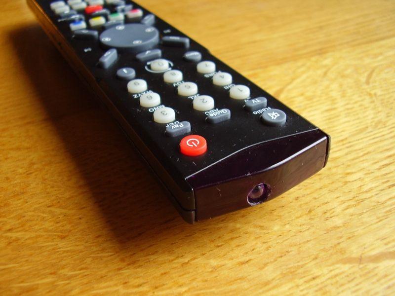

Gast Geplaatst: 11 oktober 2006 Geplaatst: 11 oktober 2006 De AB in combinatie met een draadloze zender/ontvanger (Thomson VS360) is echt een ramp. Om de AB te gebruiken bij het tweede toestel kun je hem slechts met een marge van ca. 20cm richten op max. 2 meter afstand. Omdat de ontvanger van de Thomson een klein plak-zendertje heeft dat op de IR-receiver van de Inverto geplakt moet worden ontstaan daar ook problemen met het richten. Blijkbaar wordt een te groot deel van de IR-receiver afgeplakt en reageert deze nog slechter. Mijn vorige ontvanger (Premium) gaf geen enkel probleem met de AB of de IR-receiver. Zou ook hier een Logitech AB een oplossing zijn ? Of kent iemand andere oplossingen? Berry

Gast Geplaatst: 11 oktober 2006 Geplaatst: 11 oktober 2006 Gewoon kapje van de AB afgehaald (kan zonder de AB open te maken). Nogmaals geprobeerd en het resultaat is verbluffend. Zowel de IR-receiver (met plakker) als de draadloze ontvanger werken perfect. Alleen uitkijken dat IR-lampje in de AB niet beschadigd raakt. Dit steekt er zo maar fragiel uit. Vind ik nog wel wat op.
JosFop4Sat Geplaatst: 11 oktober 2006 Geplaatst: 11 oktober 2006 Mocht je dit een goede oplossing vinden, dan kun je een gat van 6mm in het rode kapje boren, dan is de LED iets beter beschermd. Het is wel jammer dat de LED iets uit het midden zit. Groeten, Jos You can never solve a problem on the level on which it was createdGroeten, JosVU+DUO2-2-S2; 1xT/C; OpenATV 5.1; Logitech 700;Maximum E85 HB,A1,A2,A3
Murdock Geplaatst: 11 oktober 2006 Geplaatst: 11 oktober 2006 Vervang R1 in de AB eens voor 100R. Scheelt best veel. Receiver: VU+ Solo 4K Schotel: Digiality 85cm multifocus, 4x Triax PLL LNB, 4x Digiality DiSEqC 1.0 High-Iso (Astra1-2-3, Hotbird)
Gast Geplaatst: 11 oktober 2006 Geplaatst: 11 oktober 2006 Oké <img src="/forums/images/graemlins/laugh.gif" alt="" /> <img src="/forums/images/graemlins/laugh.gif" alt="" /> Bedankt voor de tip, scheelt weer zoekwerk naar deze weerstand. Wel een miniscuul SMD weerstandje trouwens, moet ik toch onder de loup doen.

JosFop4Sat Geplaatst: 23 oktober 2006 Geplaatst: 23 oktober 2006 Bij de meeste AB's maakt het niet zo uit waar je richt, er komt genoeg (strooi)licht uit. Bij de Inverto AB moet je op de ontvanger richten.... Zie bijlage voor de oplossing die bij mij iets beter werkt. You can never solve a problem on the level on which it was createdGroeten, JosVU+DUO2-2-S2; 1xT/C; OpenATV 5.1; Logitech 700;Maximum E85 HB,A1,A2,A3
