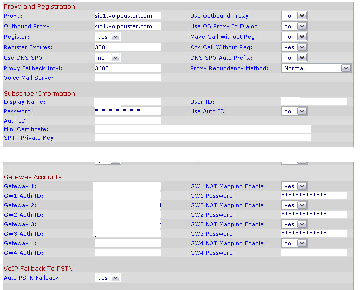

Ome Merde Geplaatst: 6 februari 2006 Geplaatst: 6 februari 2006 is het mogelijke meedere voip-accounts te koppelen naar één lijn ? ik heb nu een goedwerkend voipbuster-account draaiende op m'n Linksys PAP2 echter krijg je hier een kul-nummer bij (geen regio-nummer). Een dergelijk nummer kost € 1,30 en als je niet naar te exotische oorden belt, blijft dat zo ... da's de mijn straatje, gratis bellen <img src="/forums/images/graemlins/smile.gif" alt="" /> nu heb ik ook een Budgetphone account. Een nummer "gekocht" met een prepaid abbo. Dit nummer zit wel in m'n regio. nu wou ik het zo configureren : [*] als ik bel gebruik ik het account van voipbuster [*] als ik word gebeld, dan belt men mij op mijn regio-nummer, nl. die van budgetphone. dit alles op één toestel aangesloten op één poort van de PAP2. weet iemand of dit mogelijk is en zoja, hoe ? <img src="/forums/images/graemlins/smile.gif" alt="" /> merDe deze ruimte is te huur

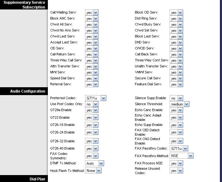

Ome Merde Geplaatst: 7 februari 2006 Auteur Geplaatst: 7 februari 2006 ik heb nu op line1 mijn budgetphone account draaiende. hierop heb ik niet mijn telefoon op aangesloten. het nummer van budgetphone op deze line1 wil ik alleen gebruiken waarop men mij kan bellen. ik heb op line2 mijn voipbuster account draaiende. hierop ik wel wel mijn telefoon op aangesloten. ik kan hiermee bellen en gebeld worden echter valt een voipbuster-nummer niet gelijk aan mijn netnummer dus wil ik deze alleen gebruiken om mee te bellen. {zie je de koppeling waar ik heen wil ? <img src="/forums/images/graemlins/smile.gif" alt="" /> ) het is dus de bedoeling dat line1 een ring op het toestel, aangesloten op line2, geeft. verder doet line1 niets. dit zal ongetwijfeld een instelling zijn, ik weet alleen niet welke (en hoe deze heet). dit is het laatste wat ik nog moet configureren dus als iemand de gouden tip heeft ... gaarne ... een term/benaming mag ook .... volgens mij moet het ergens hieronder worden ingesteld : merDe deze ruimte is te huur

Gast Geplaatst: 7 februari 2006 Geplaatst: 7 februari 2006 Ik zie denk ik waar je heen wilt dit zij big fellow ook al je moet de instellingen als volgt configureren line 1 eerste account gegevens instellen met de account waar je ook mee gebeld wilt worden onder gateway 1 de andere account instellen (voipbuster)om alleen mee kunnen bellen. wel moet je in jouw dialplan opgeven waarmee gekozen wordt succes

Ome Merde Geplaatst: 9 februari 2006 Auteur Geplaatst: 9 februari 2006 yeeeeehaw, het werkt ! heb me de t#fus gezocht op vele internationale forums voor een veilige oplossing. Firmware flashen is niet zonder risico en aangezien ik het Vonage-lock er al eens afgesloopt had wou ik geen risico lopen (PAP2 komt uit Amerika nl. ($33,- <img src="/forums/images/graemlins/smile.gif" alt="" /> ). ik was er al achter dat het met de Linksys firmware niet ging lukken echter is de PAP2 100% compatible aan Sipura adapters duss .... de (aangepaste) firmware voor de Sipura 1001 erin gezet m.b.v een tftp-server van Solarwinds, et voila ... alle instellingen staan er nog. telefoon aangesloten op line 1 (line 2 is gedeactiveerd maar wel configureerbaar) line 1 : budgetphone (inkomende gesprekken i.v.m netnummer) line 2 : voipbuster (uitgaande gesprekken i.v.m gratis <img src="/forums/images/graemlins/smile.gif" alt="" /> ). niks gateways o.i.d, beide lijnen enablen en als je zelf wilt bellen gewoon een "#" kiezen (hiermee switch je van line 1 naar line 2) dit ga ik nog finetunen in een dialplan, dus dat dit helemaal niet meer hoeft. merDe deze ruimte is te huur
