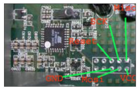

Macaco Geplaatst: 15 maart 2007 Geplaatst: 15 maart 2007 Ik heb een AVR-programmer gemaakt met de 74HC244. Deze wordt aangesloten op de paralelle poort van de pc. In de dreambox heb ik draadjes gesoldeerd op J6 (bijlage). Eerst heb ik (met Ponyprog2000) de fp van mijn werkende dreambox uitgelezen (read device). De inhoud heb ik opgeslagen op de pc. Je kunt deze flashinhoud van mij krijgen, laatste versie, dan hoef je niet te solderen in een werkende box, ik kon hem nergens online vinden. Daarna heb ik de flashinhoud in de fp van de kapotte box geprogrammeerd (eerst erase all en daarna write device). Bij mij heeft het geen effect gehad. O ja, de box moet aan staan tijdens het programmeren (de Atmega moet 5 V aangeboden krijgen). Macaco
bash! Geplaatst: 15 maart 2007 Geplaatst: 15 maart 2007 Kijk.. dat klinkt al erg interessant!!! Maar.. als jij inderdaad nog geen verbetering waar hebt genomen ben ik toch zeer benieuwd of het vervangen van de tuner effect heeft. Ik ben daar niet aan toegekomen maar ga dit toch maar eens doen! De inhoud van de FP wil ik graag hebben iig!! Gr Bas There is nothing wrong with having a strong opinion... if it comes with an open mind!
