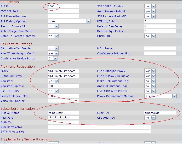

Gast Henri Aalten Geplaatst: 11 februari 2006 Geplaatst: 11 februari 2006 Op welke manier en met welke gegevens stel ik mijn Sipura / Linksys 1001 - ATA adapter in. Handleiding in het Engels is niet mijn sterkste kant. Wil namelijk kunnen bellen zonder dat mijn computer aanstaat. Ik begrijp dat mijn Thomson Speedtoch 546 modem wel aan moet blijven staan. Heb een account bij VoipBuster. Graag een goede uitleg hoe te handelen.
Ome Merde Geplaatst: 12 februari 2006 Geplaatst: 12 februari 2006 zie hieronder. instellen doe je door in te loggen op de webinterface van je sipura. in admin-modus vul je bij je line-instellingen (line1) het volgende in : SIP-poort 5061 kan ook 5060 zijn. Ik gebruik hier voor mijn budgetphone account poort 5060 en voor voipbuster 5061 merDe deze ruimte is te huur
Gast Henri Aalten Geplaatst: 12 februari 2006 Geplaatst: 12 februari 2006 Nu heb ik als voorbeeld Voipbuster name: abcdefg en als passwoord: 1234567 Ik neem aan dat in dan bij Display Name: abcdefg invul en bij passwoord: 1234567 invul Ik gebruik via de computerbellen met VoipBuster poort 3830 of werkt poort 5061 nog beter? Onder Supplementary Service Subscription kan ik niet lezen in je voorbeeld, of is dat niet belangrijk
Big fellow Geplaatst: 12 februari 2006 Geplaatst: 12 februari 2006 merDe, Verander sip1.voipbuster.com naar connectionserver.voipbuster.com . Dit is de "nieuwe" server... Henri, Zo moeilijk is het echt niet..... Vul bij de proxy en outboudproxy "connectionserver.voipbuster.com" in. Register "Yes" / Register expires op "60". Sip port op 5060 of 5061. Display name "Pietje Puk" ofzo. Is niet belangrijk. Zal worden getoond als je iemand anders belt die ook een VoIP aansluiting heeft. userid: je username van voipbuster passowrd: je password van voipbuster use outbound proxy: yes En dan je dialplan nog goed zetten. Zie hiervoor meerdere draadjes op dit board. Big fellow “Success is not final, failure is not fatal: it is the courage to continue that counts.” ~ Winston Churchill
Ome Merde Geplaatst: 12 februari 2006 Geplaatst: 12 februari 2006 Verander sip1.voipbuster.com naar connectionserver.voipbuster.com . Dit is de "nieuwe" server... thnx, werkt inderdaad. ben het nog niet op de site van voipbuster tegengekomen ... merDe deze ruimte is te huur
