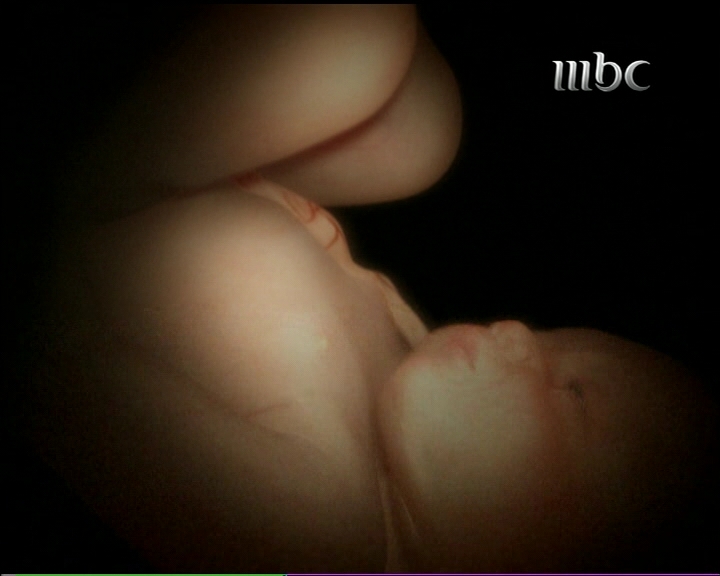

Gast Geplaatst: 24 februari 2006 Geplaatst: 24 februari 2006 hier nu na 9uur ook maar niet best moet toch kijken voor een andere schotel dan komt deze in gebruik voor 4x astra en 2x astra2 maar ik dacht dat het amerkaanse zenders waren foto erbij
